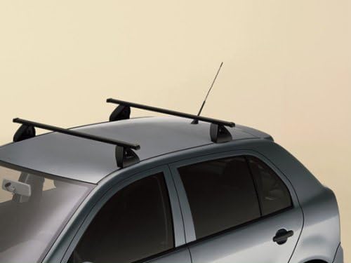

Heeft je Fabia geen langsdragers? (dus een kaal dak?) Mogelijk heeft je Fabia dan wel zgn. fixpoints, dat zijn 4 montage voetjes in het dak, meestal verstopt in een plastic gootje in je dak.

Het mooiste is dan dat je dragers vindt die je daarop kunt monteren (die staan af en toe op MP of hier op dit forum) voor 25 tot 50 euro wel aan te komen. Die beschadigen je lak nl. niet, en ziet er vrij 'clean' uit.

Klopt. Ziet er zo uit:
Gaan in deze gootjes op je dak:
Zoiets: (random plaatje van google)

@Joske nee dat hoeft er niet helemaal uit. In de plastic rails zitten 4 afdekkapjes, die wip je er zo uit. En dan steek je de voet van de dakdragers erin en zet je vast met een inbus.

Indien de topicstarter interesse heeft:
Ik heb een setje originele Skoda Dakdrager voor op de hatchback versie. De versie die door turboturbo worden beschreven. Zijn voor mij overbodig, omdat ik tegenwoordig een combi met dakrails heb.
Te bezichtigen / op te halen in 's-Hertogenbosch of Malden.
