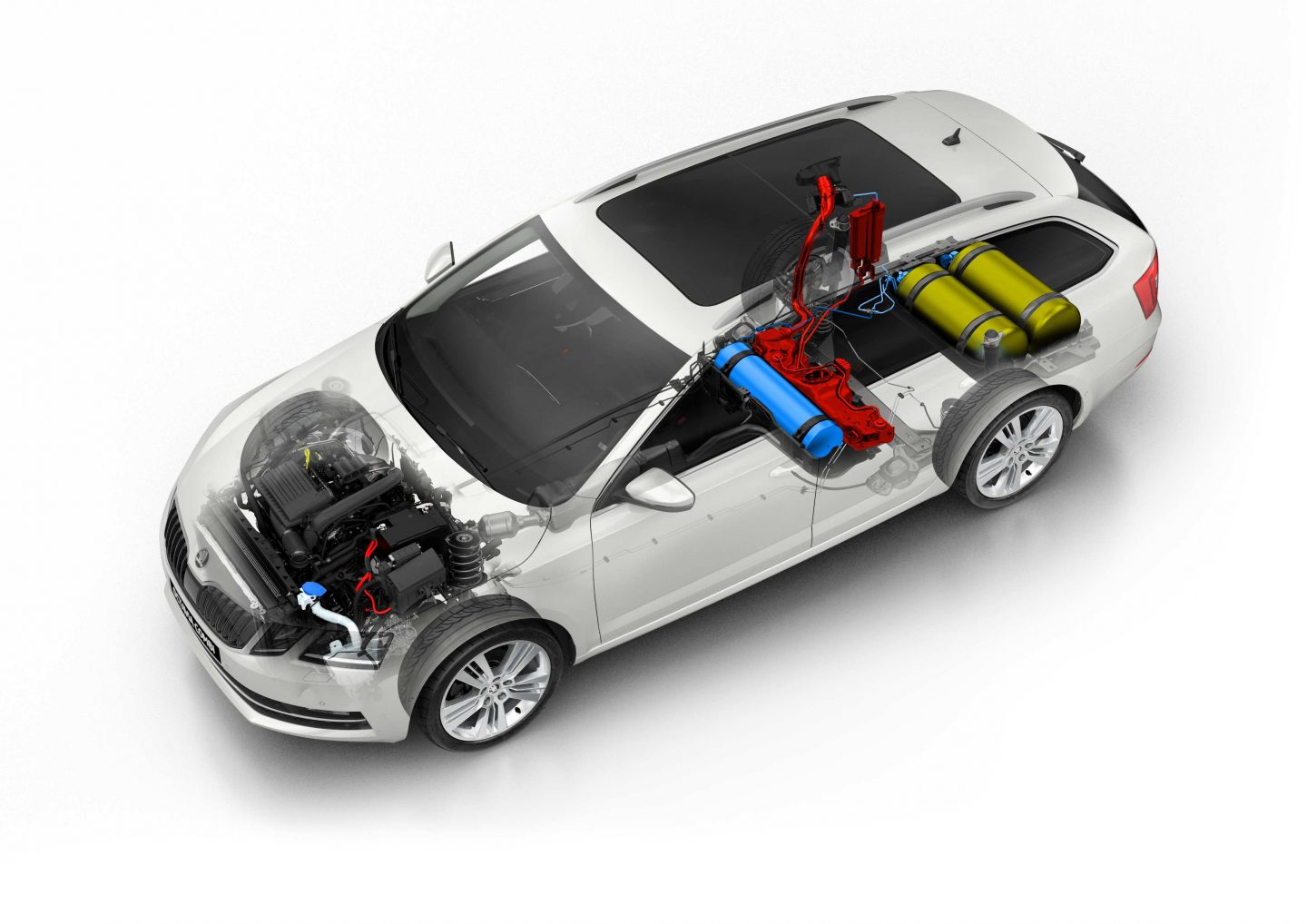

De nieuwe versie van de Octavia G-Tec heeft nu de 1.5 TSI met 96kw/130pk (standaard met DSG) én een extra CNG-tank (helaas ten koste van de benzinetank).
Onderin de kofferbak liggen nu twee tanks van composiet materiaal en voor de (kleinere) brandstoftank ligt nog een stalen tank; samen goed voor 17,7 kg CNG, waarmee 480km gereden kan worden. Daarnaast is er nog ruimte voor 11,8 liter benzine.
