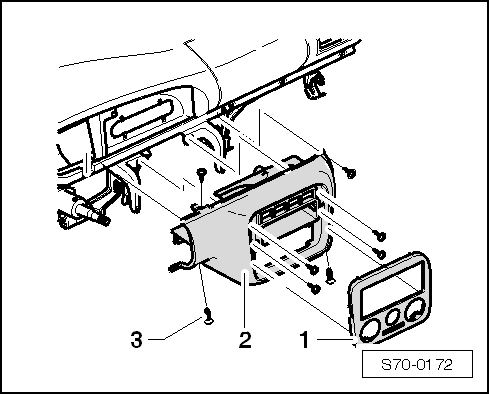

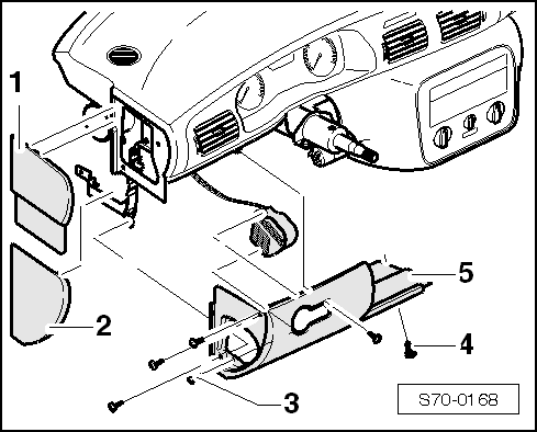

Stelmotor temperatuurregelklep -V68- uit- en inbouwen
Als eerste moeten de volgende werkzaamheden uitgevoerd worden:
– Handschoenenkastje, afdekkap voor instrumentenpaneel en onderste deel instrumentenpaneel uitbouwen
– Middenconsole uitbouwen →Carrosserie- montagewerkzaamheden; Rep.-groep68
– Dashboard middendeel uitbouwen
– Beenruimteluchtrooster uitbouwen → Subhoofdstuk.
Uitbouwen
– Steker -1- lostrekken.
– Bedieningsstang -2- voorzichtig met een schroevendraaier van de arm -pijl A- afklikken.
– Bevestigingsbouten -4- lostrekken.
– Stelmotor -3- verwijderen.
Inbouwen
– Het inbouwen vindt plaats in omgekeerde volgorde van het uitbouwen.
– Functie 04 ‘basisinstelling’ uitvoeren

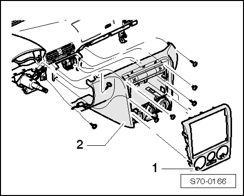

Hoe beschreven in Elsawin qua uitbouwen:
Stelmotor van de centrale klep -V70- uit- en inbouwen
– Handschoenenkastje, afdekkap voor instrumentenpaneel en onderste deel instrumentenpaneel uitbouwen → Carrosserie- montagewerkzaamheden; Rep.-groep70
– Middenconsole uitbouwen → Carrosserie- montagewerkzaamheden; Rep.-groep68
– Dashboard middendeel uitbouwen → carrosserie- montagewerkzaamheden; Rep.-groep70
Uitbouwen
– Stekerverbinding ‘1’ verwijderen.
– Bevestigingsbouten -3- lostrekken.
– Bedieningsstang -2- draaien en van de stelmotor -4- verwijderen.
– Stelmotor verwijderen.
Inbouwen
– Functie 04 ‘basisinstelling’ uitvoeren → Subhoofdstuk.
