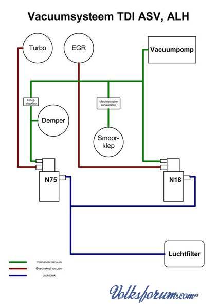

Is dit nu het magneetventiel wat in verbinding staat met de EGR (N18) of de turbo (N75)?
Ik dacht dat de N75 sensor doorgaans een witte kop had en de N18 geheel zwart was...

Is voor de turbo, deels rembekrachter en egr klep. Ik merkte in het begin dat de rem soft begon te worden en wat vermogen verlies. De nieuwe zit er op en nu is de rem weer perfect en trekt weer als een kogel op. 0ri0n88 dank je, ik heb veel aan dit forum gehad, en nog steets zoek ik dingen op dit forum, het heeft me een hoop geld uitgespaard met de tips die ik lees.
het is of-of, niet en-en...
Edit : beetje zelfstudie heeft geleerd dat de 1.2 CR TDI geen losse N18 magneetventiel heeft, maar dat deze geïntegreerd zit in de EGR-unit; Dit maakt dat het mageneetventiel in dit topic enkel de N75 kan zijn : magneetventiel voor de laaddrukbegrenzing.
En een slangetje loopt naar je rembooster, dus ook je rem heeft er mee te maken, en nummer 10 op tekening zit er bij mij niet op. Kan ook niet anders want hij remt nu ook weer goed
