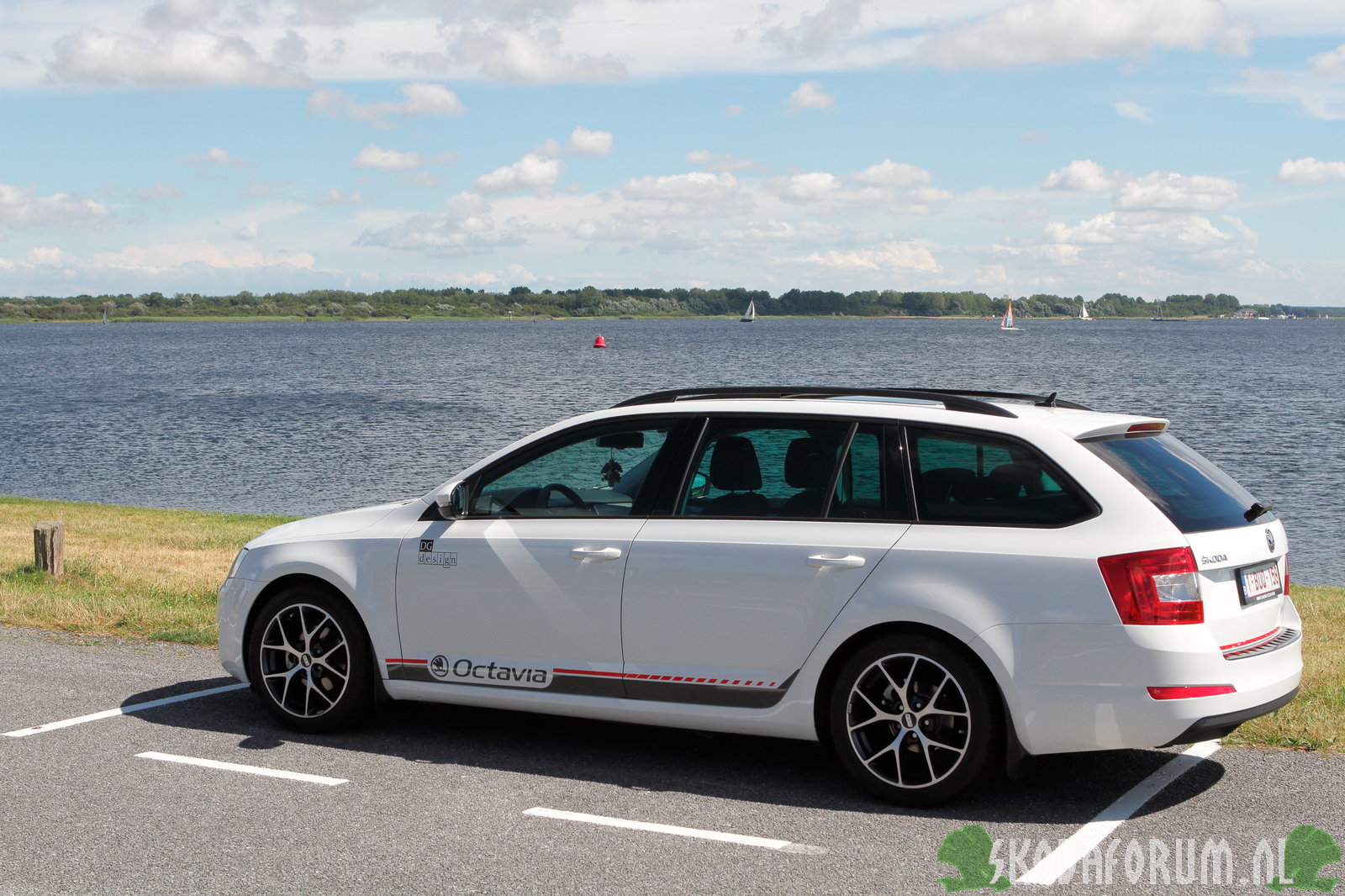

@pieter jan : Ik heb een anderhalf jaar geleden met dezelfde vraag als jij zitten worstelen. Ik heb gekozen voor 7,5J velgen ET 35 (met Eibach 3cm verlaging). Indien ik gekozen had voor 8J had het ET42 moeten zijn. Deze configuratie werd door de keuring in België zonder problemen gehomologeerd. Ik heb wel een attest moeten voorleggen maar dat was voor de verlaging en niet voor de bredere velgen en dus niet voor jou van toepassing.
Het geheel ziet er niet mis uit. Het kan misschien nog breder maar dan maak je kans tot aanlopen bij zwaardere belasting en dat wilde ik niet.
Enkele fotootjes die al eerder op deze site werden gepost als voorbeeld:

@DannyG: mooie wagen, thx voor advies.
Ik heb een mooie offerte gekregen voor 8,5j et 40 velgen. 8,5j omdat ik wat concave velgen wil. De banden (225) zullen iets getrokken zijn waardoor ook minder kans op aanlopen zal zijn.

@pieter jan : 8,5J lijkt me nogal breed met een ET40 maar als je natuurlijk met 225 banden wil rijden, kan het werken. Je zal onder zware last immers niet met je carrosserie tot aan je velg geraken.
Als ik jou was zou ik gewoon eens naar een goede bandenverdeler gaan (Donckers of zo) en daar jouw vraagstuk voor leggen. Dat heb ik ook gedaan en meteen werden alle twijfels weg genomen en daar heb ik nog geen moment spijt van gehad :-).
