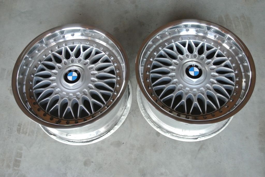

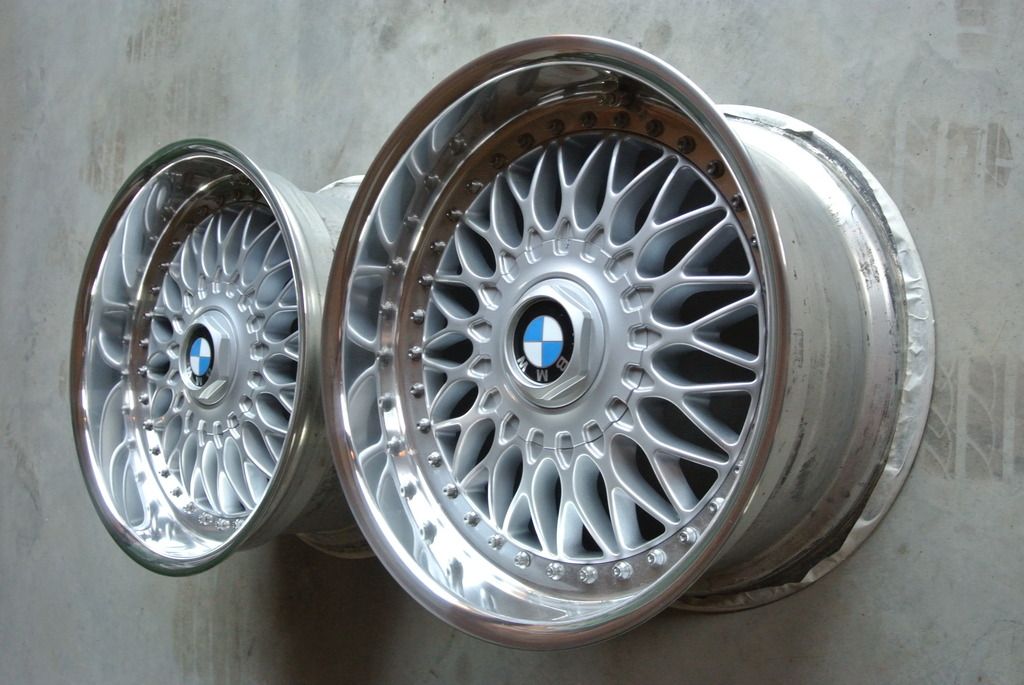

En als laatse nog wat pics van de BBS RC032&38
Van deze zijn nu de harten en de binnen kant van de velgen gestraalt.
De randen worden volgende week hele maal opnieuw gepolijst.

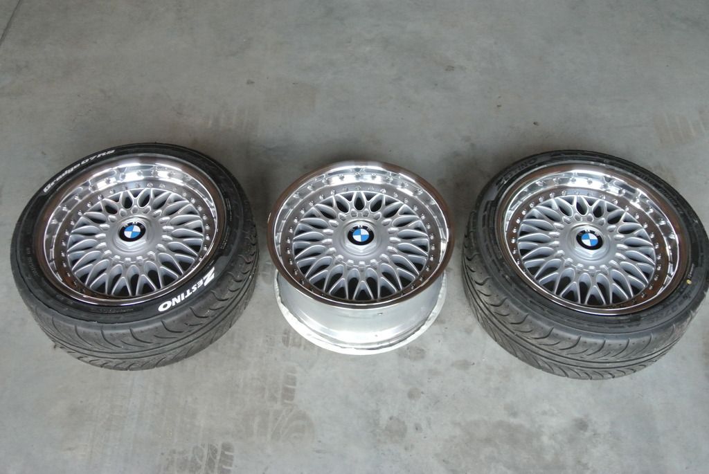

Dit zijn de BBS RC 035 8J
Heb er 3 eentje word het reserve wiel vond dit mooier als een gewone velg

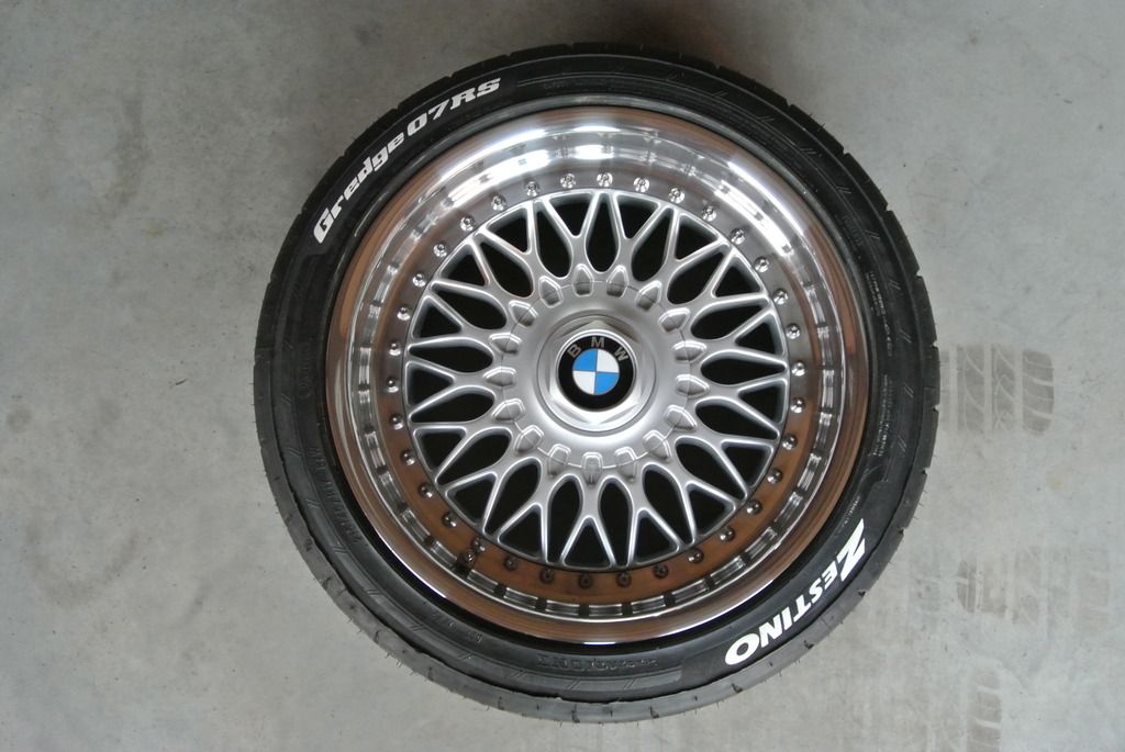

2 van de velgen zijn reed voorzien van Zestino Semi Slicks 215/45 R17
andere band wordt de belettering ook nog wit gemaakt van de band :wink:
Achter komt 235/45 R17.

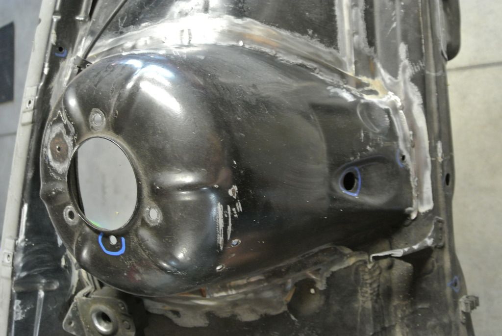

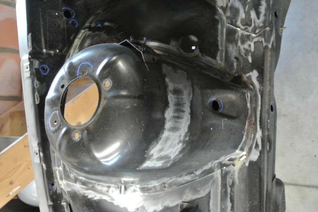

Hier heb ik al wat kaal gemaakt voor straks door te laten lassen.
Moet nog een keer er over heen gaan en dan binnenkant wielkast en dan zijn ze las klaar.
De blauw omcirkelde gaten worden nog allemaal dicht gelast :D

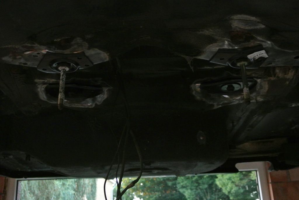

Hier een foto van de verstevigings platen voor het subframe.
De platen zelf moeten we ook nog wat kaal maken en dan zijn deze ook las klaar.

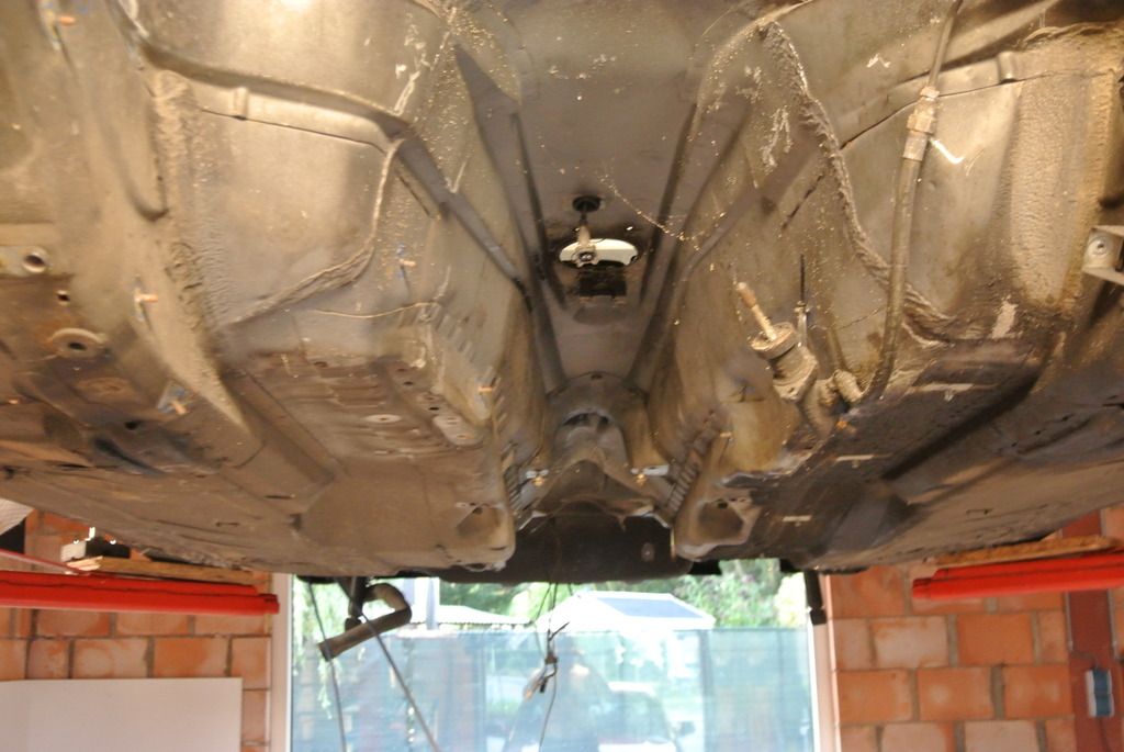

Foto van de onderkant , zit vrijwel niks meer onder.

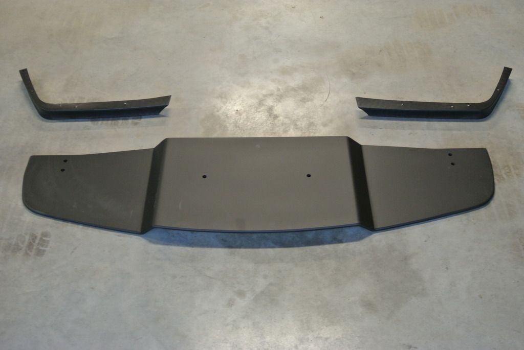

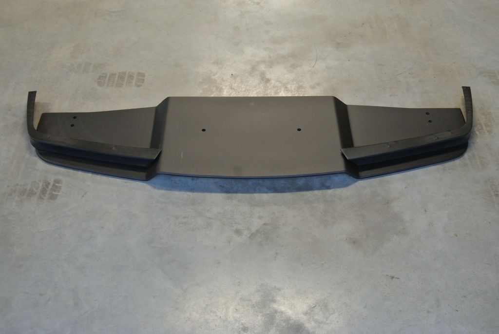

En hier dan een Replica van een GT splitter.
Deze splitter is precies het zelfde als de oem splitter van de BMW E36 GT
