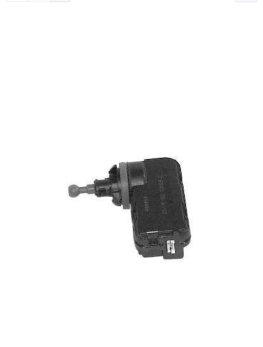

Bij de garage zijn er nieuwe stelmotortjes opgezet, echter zonder resultaat (uiteindelijk hebben ze de oude stelmotortjes terug gemonteerd, omdat het niet snel op te lossen was).

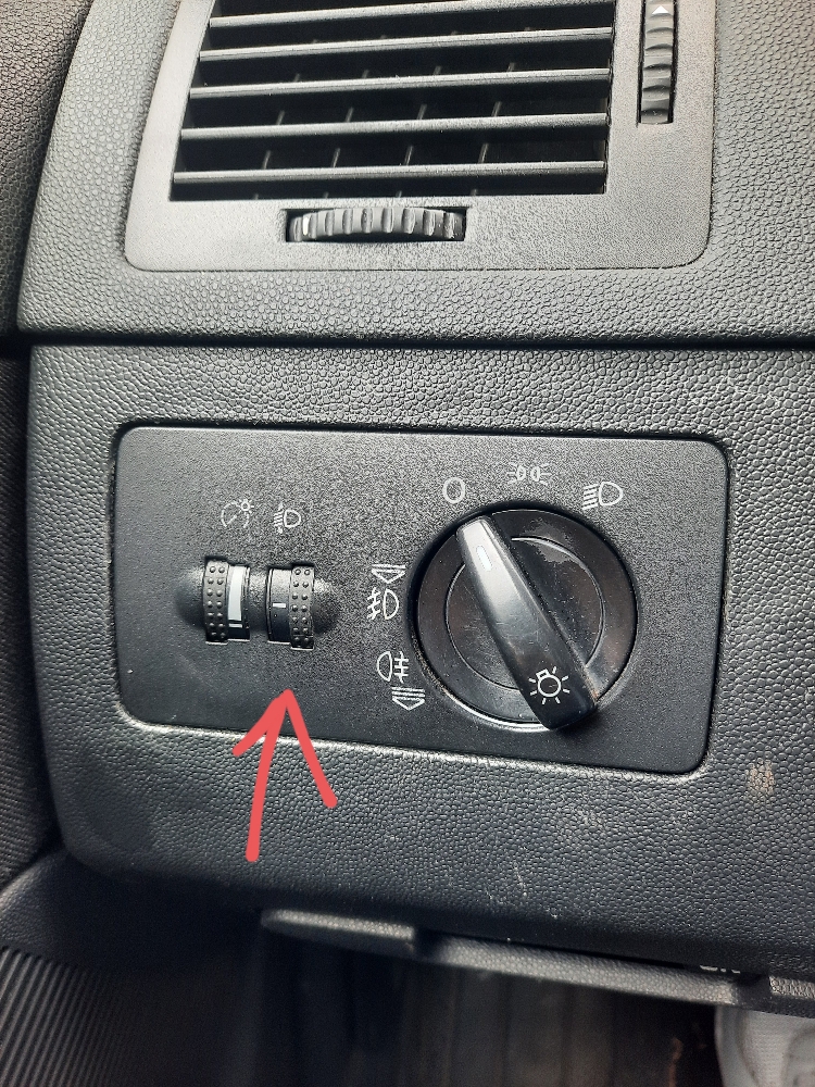

Schakelaar eruit halen en een versie zonder schakelaar monteren lost je probleem bij keuring op.

Een lichtschakelaar dashboard deel, waarin géén hoogteverstelling zit, kom ik trouwens nergens tegen (als ik hier vluchtig op Google).
Als redmiddel (mocht de oplossingvan Tees niet lukken), zou dit een prima oplossing zijn.

De vraag die je je moet stellen, wat werkt er niet.
Komt er geen stroom naar de motoren, of hapert er iets bij de motoren.
Bij ons was dat het laatste, en na enig freubelen de stelmotoren er uit gekregen.
Zonder aangesloten te zijn aan de koplamp deden ze hun werk zoals het hoort.
Dingetjes maar een opengemaakt en er bleek wat rotzooi in te zitten.
Dit zoveel mogelijk weggewerkt, een beetje vers glijmiddel er op gedaan, gemonteerd en ze werken weer zoals het hoort.
Vraag me niet hoe die rotzooi aan de binnenkant kon komen, kastje is redelijk gesloten.
Wel kan ik me voorstellen dat door die rotzooi er enige frictie ontstond en de verstelling te zwaar liep.
Ik ken ook maar 2 schakelaars voor de Fabia I: lichtschakelaar met alleen een hoogtestelwieltje voor de koplampen, en de andere versie waarbij er ook een dimwieltje voor het dashboard zit.
Regelwieltje weghalen, zal het APK probleem waarschijnlijk ook niet oplossen: alle Fabia's zijn van bouwjaren dat automatische of handmatige aanpassing van de hoogte van de lichtbundel verplicht zijn. Daarnaast staat het ook op de oude APK-formulieren, dus zal bij een serieuze controle direct boven water komen.

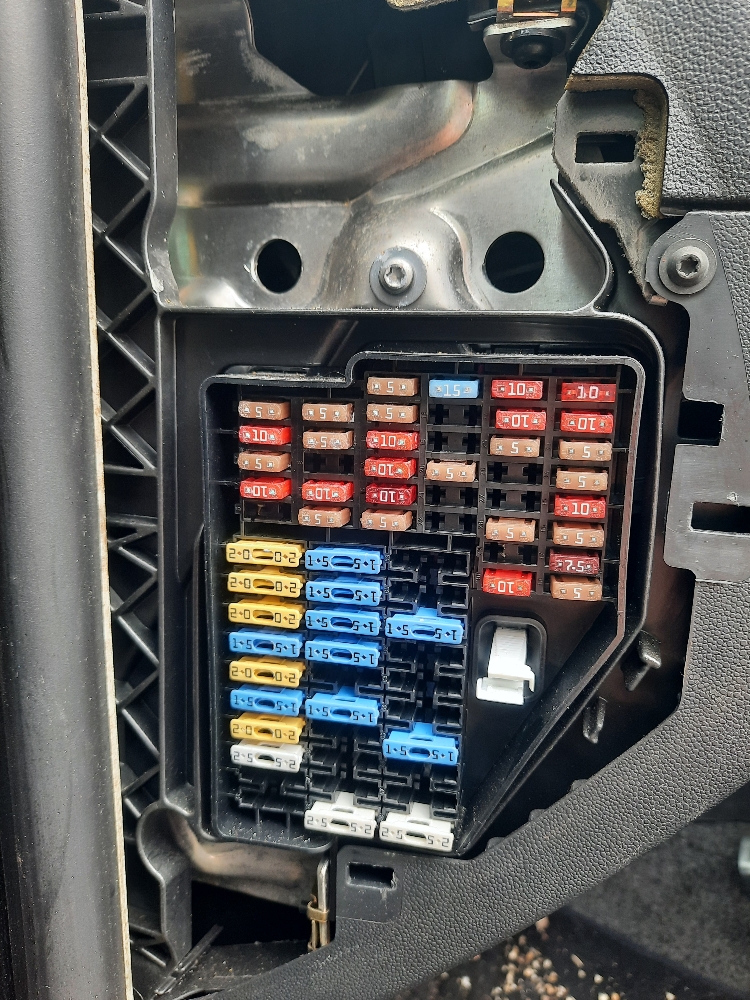

Wat de zekering betreft, volgens mij zijn dit 2 verschillende zekeringen voor links en rechts, als je het zekeringkaartje in de zekeringkast hebt, kun je dit terugvinden.

De zekeringen 6, 50 en 54 heb ik doorgemeten, deze zijn goed.

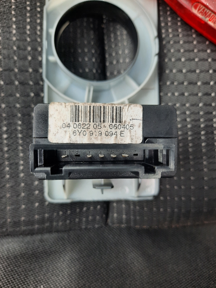

Schakelaar uit dashboard gehaald en bekeken.
Maar helaas nog zonder resultaat.
Beide stelmotoren (links en recht) lijken niet te werken.
Weet iemand of deze hoorbaar draaien, als je aan het wieltje draait vanaf de bestuurdersstoel met de deur open en motorkap open en de auto op contact hebt (motor uit)?

Bij mijn Fabia I heb ik ze nooit gehoord, maar als ik voor een muur stond, kon ik wel de lichtbundels naar boven/beneden zien bewegen. Nu weet ik niet of het aan mijn oren ligt, of omdat ik ze volgens mij alleen met draaiende motor gecheckt heb. Maar ik kan dus niet uitsluiten dat je een geruisloos exemplaar hebt, dat wel werkt (als ie goed wordt aangestuurd).
Ik weet niet op welke spanning die stelmotortjes moeten draaien (kan bijv. best 5 V zijn i.p.v. de standaard 12 V van de auto), anders zou je een stelmotor even los kunnen koppelen en kijken wat ie doet als je handmatig even (aantal secondes) wat spanning op zet, dan moet je kunnen zien of de bundel zich versteld heeft.

Alle stekkers nogmaals losgemaakt en ingespoten met contactspray. Ook de zekering.
Ineens werkte de hoogteverstelling weer!
