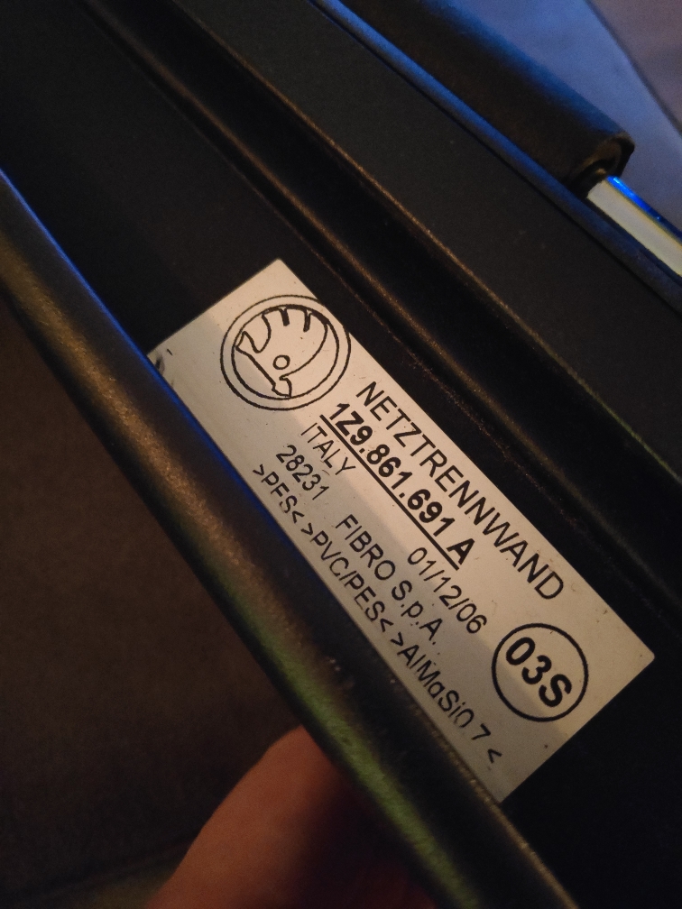

In mijn tweedehands Superb zit in de hoedenplank een uittrekbaar bagagenet verstopt. Toen ik die vandaag wilde gebruiken, leek die te smal te zijn. Aan de uiteinden zit een metalen schijfje dat in de dakbekleding (zijkant) geklikt kan worden. Als ik die er aan de ene kant in klik, kom ik aan de andere kant 6 cm tekort. Kan die andere kant wel indrukken, maar zou juist moeten uittrekken.
Lijkt alsof de vorige eigenaar een exemplaar gekocht heeft voor een smaller model...
Of iemand een idee wat ik verkeerd doe.hdv de handleiding gevolgd, maar dat hielp niet.

Van "hart" schijf-schijf ca. 102cm.
Een veer houdt het in uitgeschoven stand van dus ca. 102 cm. Je kunt beide kanten indrukken tot aan de knik van de stang met schijf aan de uiteinde ervan. ( ca 4cm per kant).
Partnr.: 3T9.861.691.(B)
Hmm, ik heb dit nummer erop staan, een '1Z' ipv '3'?
Zelfde?
Hart-op-hart-maat is 930mm.
Waarschijnlijk voor een ander model..
ZoekzoekGoogle: Octavia 2..zucht, Marktplaats maar op dan. .
