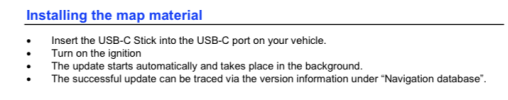

Ik heb de update gedownload van de updateportal, zoals beschreven op een usb stick gezet en in de auto gedaan. Alleen hoe update ik nu de kaarten? Er is nergens een update knop en bij "updates" staat niets om het te starten.
jongetje
Uiteindelijk heb ik een nieuwe usbc stick gekocht. Hiermee kon ik de kaarten updaten (bestanden erop en rondrijden en na een dag nieuwe kaarten).

ik heb nu versie 23.6. De kaarten geplukt van de skoda update site. USB -C stick erin en dag later was de navi ge-update.
