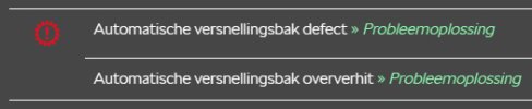

Krijg je wellicht onderstaande melding in je display?
Wat exact de storing is moet met een diagnoseapparaat uitgelezen worden. Skoda dealer (VAG) gebruikt daar ODIS voor.

We reden nu handgeschakeld in onze Skoda (kodiaq 2.0 tso, 4x4.2017) ivm de problemen van vorig jaar. Het is inderdaad een DSG.
De melding was gisteren eerst aan in noodloop. Zo nu en dan stilstaan, en dan weer door. Maar ging van 1e naar de 3e en door naar de 6e versnelling. En daarna gaf display ook het lampje aan, welke staat voor uitlaatgascontrole systeem.
