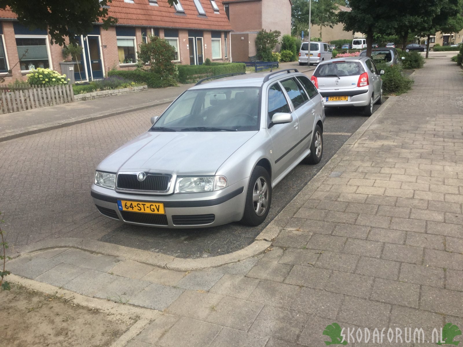

Skoda Octavia 2.0 uit 2006
Weet je zeker dat het een type II (1Z) is? Gezien de compatibiliteit met de Golf 4 kabelboom/stekker....
Op deze foto zie je links een type II, rechts een type I.
turboturbo
Ah dank voor de foto. Dan is het idd een type I (1U) bouwjaren 1997-2004, maarrrr de combi is nog doorgeproduceerd tot in zelfs 2010! naast de Octavia II (1Z)
Voor wat betreft je vraag, dan passen - waarschijnlijk - kabelbomen van de Seat Leon 1M en de VW Golf 4.
En mogelijk ook Audi A3 8L.
Zoals @turboturbo al aangeeft is de combi veel langer geleverd dan de overeenkomstige hatchback (met sedan-looks), daardoor ga je op basis van het bouwjaar makkelijk in de fout voor onderdelen. Andere optie dan de Leon/Golf is misschien de A4 geschikt als donorauto, ik ga er vanuit dat de Exeo te veel afwijkt, maar mogelijk dat een er meer mogelijke donoren zijn (bijv. Touran?). Je kunt ook proberen om te zoeken op motorcode (AZJ in dit geval).
