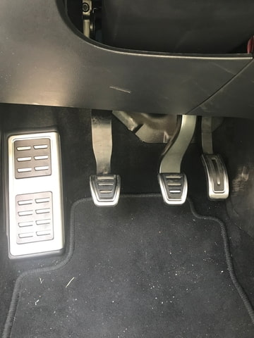

    Nieuwe voor een O3 besteld bij Ali, net als Frank het koppelings en rem pedaal gekit en de voetsteun gekit.
    [​IMG]
    Frank_Rapid Spaceback vindt dit leuk.
