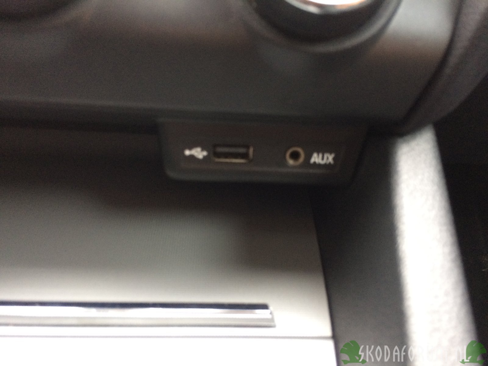

Heb een Ipod Classic van 120 GB, als ik deze op de usb aansluiting aansluit begint de Ipod op te laten, maar kan ik geen muziek afspelen. Het usb systeem word namelijk niet herkend/gevonden.
Vervolgens heb ik deze op de aux ingang aangesloten, muziek kan worden afgespeeld maar kan niet worden bediend via het scherm. Wat natuurlijk ook heel jammer is en nagenoeg vervelend.

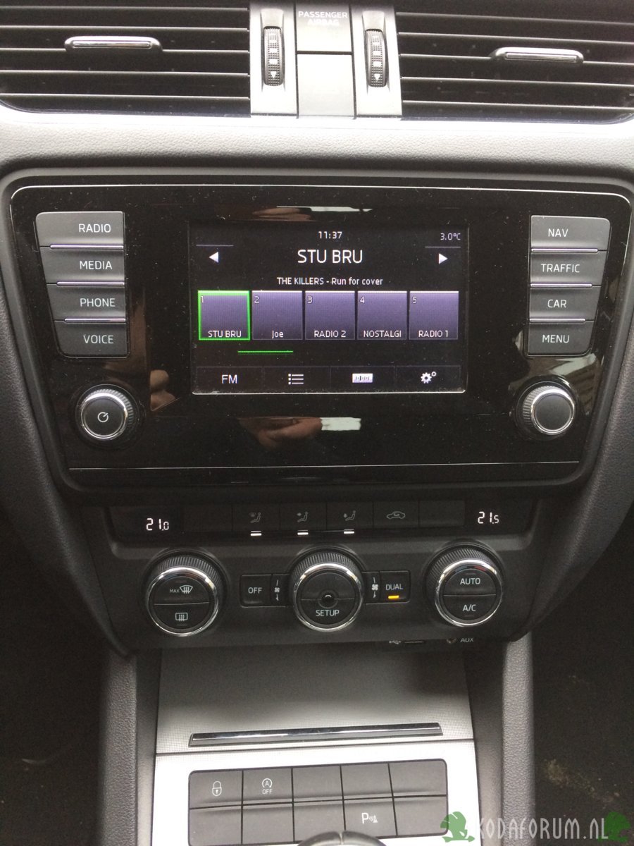

Blijft alleen over welk model Amundsun je hebt, en dit kun je best doen door hier even een foto te plaatsen van je systeem. Dan aan de hand van model dat we op plaatje zien dan zijn er hier zeker wel leden die je dan het modelnummer kunnen geven.

In eerste jaar van de Octi III werkte het aansluiten van apparatuur met een aparte stekker. Jij hebt een recentere met USB. Als je iPod (laatste software erop?) niet werkt met de gewone USB en een echte Apple (-certified) kabel, dan wordt het niet beter.
Edit:
In deze thread (https://www.skodaforum.nl/forum/i/o3-voorloper-herkent-apple-niet.27112/, gevonden via Google) lees ik ook nog iets over dat je in 2014 een Mitsumi-aansluiting had moeten bestellen voor Apple-connectivity. Die zal jouw auto dus niet hebben; jij hebt de gewone USB.
Zie ook https://www.briskoda.net/forums/topic/331595-option-conflictions-on-vrs/ Die Mitsumi-aansluiting was alleen voor de Amundsen/Bolero uit de eerste produktiejaren. Je raakte dan de USB en de Aux kwijt. De aansluiting zag er zo uit:

@EdK De vragensteller heeft een Octavia III. Zijn foto’s laten een MiB1-Amundsen zien. Daarop was naar mijn weten DAB+ mogelijk, al lijkt @Dimitri.H. die niet te hebben (op de foto van zijn navi alleen een FM-knop in het scherm). Dan zou je ook gratis kaarten moeten hebben (evt. via VW, zie http://www.navigation.com/is-bin/IN...t=application/ApplicationFrame_campaign_light), al is het SD-kaartje uit de eerste jaren inmiddels wat klein. Mocht je een groter kaartje willen hebben, dan moet dat een origineel kaartje zijn en wordt het dus opnieuw dokken.

@Dimitri.H. jij heb geen DAB voor zover ik op de foto kan zien, maar de logo's zijn ook voor FM te gebruiken.
