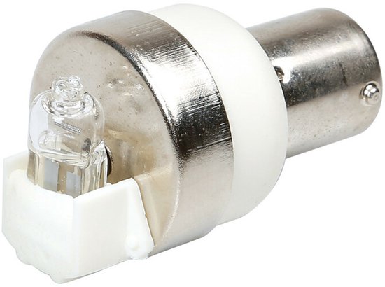

Tees
Met een score van 1.5 ster op bol.com zou ik daar maar heel ver weg van blijven. Bij de dealer is dit een kansloze missie, die gaan niets aftermarkets installeren.
Met een relais aftappen van de achterlichten is echt het beste idee. Dan heb je sowieso geen CANbus-melding. Maar kost wel iets meer moeite, aangezien je ook een geschakelde plus ergens vandaan moet halen of zelf moet trekken. Overigens is de kans groot dat die ook op de parkeersensor-module zit.
