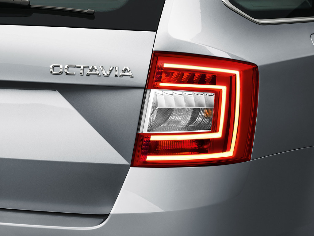

De LED achterlichten van mijn O3 hebben slechts 1 "C". klopt dit ? Of zou er een ledje defect zijn zonder dat de auto dit aangeeft ? De unit zelf maakt het mij ook niet geheel duidelijk.

Voor zover ik weet zouden het er twee moeten zijn.
Ook Google is het eens:
1369543d1431359606-love-hate-relationship-my-magic-black-skoda-octavia-1-8-tsi-elegance-edit-105-000-km-update-tail-light-full.jpg
Rofffel
Dit zouden er in principe twee moeten zijn idd.
Je ziet de lijnen ook lopen in de unit.
Misschien een klap geven en kijken of t evt een los contact is?

Gezien je foto is het daglicht. Zou het niet kunnen dat hij ‘s nachts de tweede lijn aanschakelt en bij daglicht slechts één lijn?
Zat ik ook aan te denken: hier heeft iemand wellicht de achterlichtunits bij dagrijverlichting niet helemaal juist geprogrammeerd...
@MikeOctavia : heb je dit probleem bij alle standen van de lichtschakelaar?
dirk27
De lampen die op je auto zitten zijn niet de originele lampen. In het midden heb je een soort chromen bar: dat is enkel vanaf het facelift model (2017). En bij de facelift is het inderdaad zo dat er maar 1 C meer brand. Dat is om mensen aan te sporen die duurdere optie te nemen van "High LED" die er beter uit ziet ;)
Dus tot zover is er niets aan de hand, het is normaal dat er maar 1 C brand gezien je een unit hebt van het facelift model.
