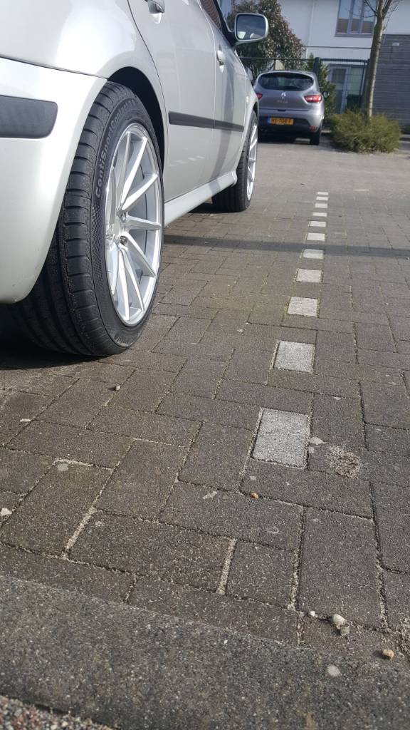

    Ben benieuwd of hier meerdere leden zijn die een O1 hatchback hebben waar het aanlopen van de achterwielen in de wielkasten een probleem is.
    Heb om dit aan te paken de auto reeds voorzien van nieuwe dempers achter in combinatie met nieuwe (verlagings) veren.
    Ook zijn de 18" velgen verruild voor 17" velgen met de hoop dat het probleem opgelost gaat zijn, maar helaas....hij loopt nog steeds aan bij minimale belading (wekelijkse boodschappen achterin is al aanlopen).
    Wat voor oplossing kan er nog meer zijn behalve de verlaging weg te halen en als 4 x 4 door het leven te moeten gaan?? Zouden het steken van hulpveren (als dat al mogelijk is) een oplossing kunnen bieden??

    Wat voor bandenmaat gebruik je?

    Had 225/40R18 eerst nu 225/45R17, dit op een velg met een ET van 37

    Waar lopen de wielen aan? En in welke situaties? Want als ze bijvoorbeeld aan de buitenzijde tegen het spatbord aan lopen (wat ik me gezien de lage ET goed voor kan stellen), dan moet je gewoon velgen met een grotere ET-waarde monteren.

    De wielen lopen aan bij al beetje belading in de kofferbak. Dan zit ik er samen met mijn vriendin in met bijvoorbeeld de wekelijkse boodschappen achterin de koffer (4 big shoppers vol met boodschappen). De auto loopt aan bij het acceleren (kont zakt in), bij verkeersdrempels en oneffenheden in de weg. Zodra de belading eruit is en wij met zen 2ën erin zitten wil die nog wel eens aanlopen bij enkel oneffenheden in de weg maar niet meer bij het acceleren of het nemen van een verkeersdrempel. De wiel loopt dan aan de binnenzijde van de wielmast tegen de wielkuip aan (deze heb ik vorig jaar al vervangen omdat ze praktisch weg gebrand zijn). Het betreft overigens een vRS look a like, de vorige eigenaren hebben goed der best gedaan om de auto eruit te laten zien als een echte vRS. Op kenteken is het gewoon een 1.8 20VT met 150Pk.

    't Zal wel als vloeken in de kerk zijn, maar...: misschien toch een maatje smallere velgen/banden eronder? :bloos:

    Der zitten net nieuwe velgen op (zijn nog geen jaar oud) dus die optie liever niet ;)[​IMG][​IMG]

    Als ik zie hoe hoog je wiel is, lijkt het me een vrij grote band/velg combinatie. 225/45 is volgens mij ook afwijkend van origineel, hoewel ik dat niet zeker weet. Maar als je daar 1-2 cm kwijt raakt en dan ook nog wat verlaagd bent is je ruimte in de wielkast aardig op. Je hebt dan nog maar een paar cm inveren nodig om hem te raken. Je zou met een plattere band wat ruimte kunnen winnen.

    Ik heb het probleem nooit gehad met de standaard O1C en de O1C met standaard RS-verlaging, maar dat waren dan ook resp. 15/16 inch velgen. Beide auto’s hadden overigens nooit de neiging tot ver doorzakken (veel minder dan de S2C). 17 inch zou geen probleem horen te zijn, de originele RS-spiders werden immers ook in 17 inch geleverd.

    Als ik zo zie hoe getrokken de band staat, is de velg 9j breed, en dat bij een ET van 37 is een beetje teveel (denk ik).
    (Een 225/45 band heeft een loopvlak dat al bijna 9 inch breed is.)

    Smaller niet direct, maar als je breder gaat moet je ook je hoogteverhouding aanpassen.
    Als je standaard 215/45 hebt, moet je bij een breedte naar 245mm de hoogte aanpassen naar 40 of zelfs 35. Anders wordt je wiel te hoog en gaat hij aanlopen.

    Als ik zo naar de foto kijk zou ik never nooit zeggen dat dat 225/45 17 banden zijn :pieker:. Ik vind het een beetje vreemd staan

    Oplossing is de velgnaaf laten afdraaien zodat je een hogere et waarde hebt, bij niet elke velgsoort gaat dit dus goed informeren daaromtrend.

    OEM velgen zijn meestal wel enkele millimeters af te draaien om een hogere ET te krijgen, maar dit zijn replica velgen, die zijn meestal al niet van de hoogste kwaliteit, afdraaien zou ik niet aandurven.

    Ik ben bang dat je de verkeerde band/velg combinatie gekozen hebt. Als je andere wielen aanschaft moet je uitgaan van originele maatvoering en van daaruit kan je gaan kijken wat je eventueel kan aanpassen aan ET of J waarde. Ik denk dat je verschiet als je de originele band/velg combinatie ingeeft in onderstaande tool en vergelijkt met de huidige setup.

    Rolomtrek blijft gelijk, dus van 18 naar 17 heeft geen invloed daarop.
