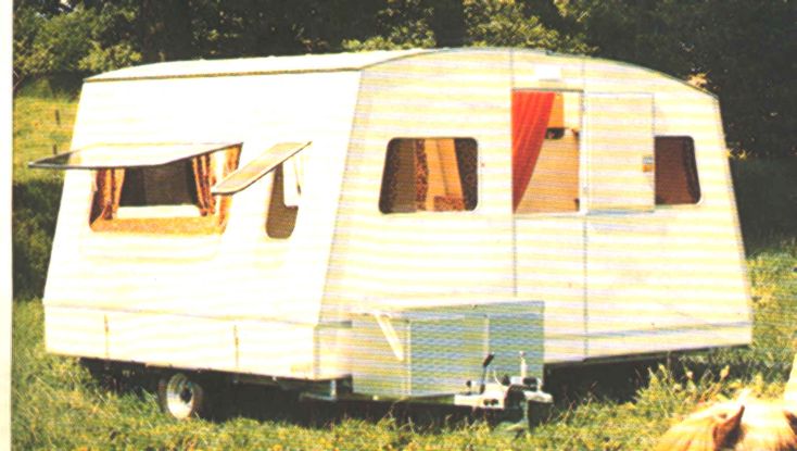

Ik ben wat gewend aan creatieve oplossingen, dus dat gaat helemaal goedkomen. Aanpassen is ook niet zo lastig. Moet wel vaker wat knutselen aan het beestje uit 1982:
