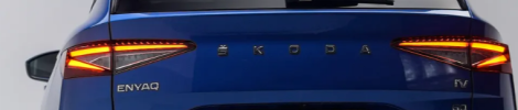

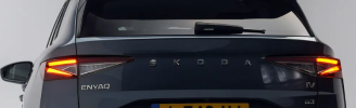

2. tijdens de proefrit seinden 2x een vrachtauto achter mij. We hebben gekeken, maar alle lampen branden. Wat mij wel op viel is dat de lichten op de achterklep helemaal niets doen. Bij andere Enyaqs werken die wel.
Hoe kan dit?

Ad 2. Gewoon melden bij de garage, zorgen dat ze dat fixen voordat je hem koopt. Maar over het algemeen seinen vrachtauto's niet naar auto's die met "halve" verlichting rondrijden. Als alles uit zou staan ligt dat anders...

Ad 2. Ik hoorde vanavond van een kennis die bij de Skoda werkt, dat je die lampen apart moest activeren omdat het led optie zou zijn? Hij zegt dat het normaal is wat ik weer wat raar vindt.
Punt 2 is niet te fixen, dit is de standaard verlichting; enkel versies met het uitgebreide lichtpakket hebben ook verlichting in de kofferklep…
Is niet vreemd. Wat bedoeld wordt is de zgn "Scandinavian DRL". In EU is het niet verplicht dat bij brandende dagrijverlichting ook de achterlichten mee branden, in Scandinavische landen wel. Staat in NL dus standaard uit, maar kun je aanzetten met bijvoorbeeld OBD11 of VCDS. Zou ik zéker aanraden.
