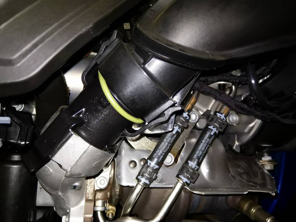

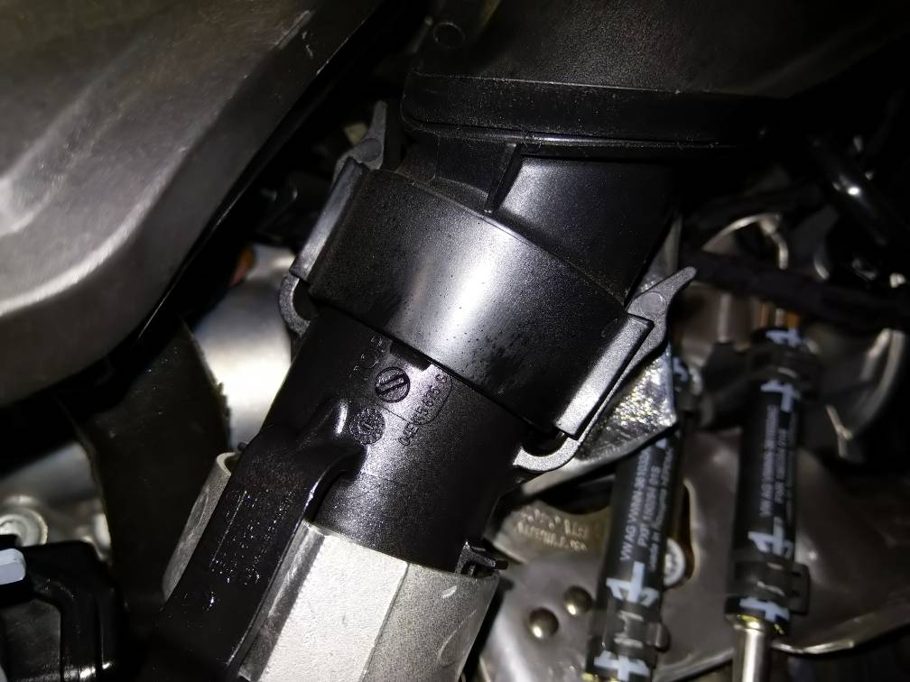

Ik gaf al aan dat ik zelf dacht aan iets rond de turbo. Ik zit nu in Antwerpen en na het typen van het voorgaande bericht ben ik toch maar eens onder de kap gedoken, na ruim een half uur was ie al niet meer zo warm.
Het probleem was eigenlijk snel gevonden. De (plastic) slang/bus richting de turbo zat los........
De foto's laten de oorzaak duidelijk zien. Ziet er uit als een foutje van de dealer, daar is de auto een week geleden geweest, ivm het start probleem. Zal de foto's ook eens door zetten naar de dealer.......

Slordig... Wel fijn dat je dit na een bakje oploskoffie snel hebt getraceerd :).
Toen ik je eerste bericht las dacht ik ook al aan een losse turboslang. Geen vermogensverlies gehad?
Duijzer
Klinkt inderdaad als je turboslang. Mooi dat je de oplossing al gevonden hebt en hebt kunnen fixen. Slordig van je dealer, maar aan de andere kant: je wielbouten niet aandraaien is erger...Waarschijnlijk er terug op gezet en niet vast geklikt.

Dealer heeft me al gebeld. Ze hebben overlegd met de werkplaats. Volgens de dealer is er tijdens de werkzaamheden niets gedaan wat de losgeraakte buis kan verklaren.......
Dan is het nog veel erger! Dat betekent dat het een productiefout is bij Skoda en dat de buizen zomaar spontaan kunnen losspringen. Direct een terugroepactie inzetten om alle buizen te controleren!:pardon:
Volgens mij hoef je geen techneut te zijn om te beredeneren dat ze dat stuk kunststof er zeker wel hebben losgehad als ze de auto hebben gecontroleerd ivm startproblemen...
Check ook maar gelijk of het luchtfilter(huis) wel goed is teruggeplaatst...
Ik zou gelijk geen goed gevoel meer hebben bij zo'n dealer.

@hemi24: je hebt helemaal gelijk. Ik ben ook niet op mijn achterhoofd gevallen. Die buis loopt van voor naar achteren over de motor zelf heen. Zit aan twee kanten geklemd. Zou niet weten hoe deze buis zomaar los kan raken.
