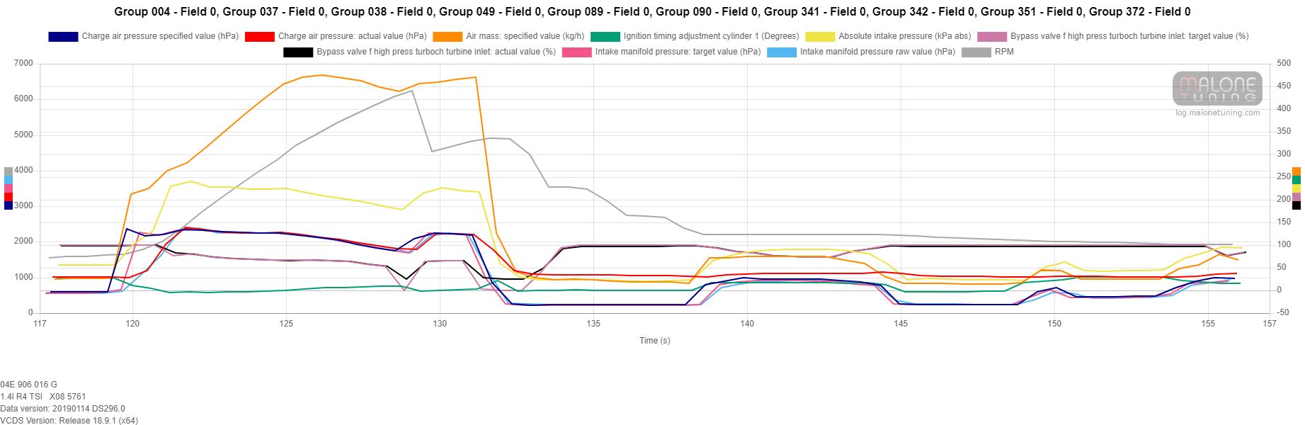

Nieuwe bougies, nieuwe bobines. Ook nieuwe accu, maar niet vanwege dit. Foutcodes bleven; misfires op cil 1234. Toen een echte Hex V2 aangeschaft en vandaag mooie logs gemaakt.
Nu is de vraag of dit er een beetje uitziet. Was een run met dsg in 3. Turbo sampling had ik niet aan, volgende keer niet vergeten, sorry.
Iemand die hier in thuis is?
Log staat hier kun je makkelijk inzoomen (zet x-as even op time als deze nog op rpm staat):
https://log.malonetuning.com/chart/...CiUErw6/DunbCs8KPwpHCv8KOwrVvw5BAL1bCqAAAAA==
ps: de tuner gaf aan, begin na de bougies en bobines eens met 98 te tanken. Morgen gaat de eerste tank 98 erin. Het -kan- dus hieraan liggen. Asap meer resultaten en nieuwe turbo-log met dsg in 4 hoop ik.
prosier
Uhm...
Wat is volgens jou het verband tussen miss-fires en (inlaat)druk..?
:arghh:
Klopt, hier hoeft natuurlijk geen verband te zijn. Echter zag ik overal dat een performance log wel als eerste even laat zien dat er geen fouten zitten in het systeem. Zo kun je mogelijk al wat uitsluiten.

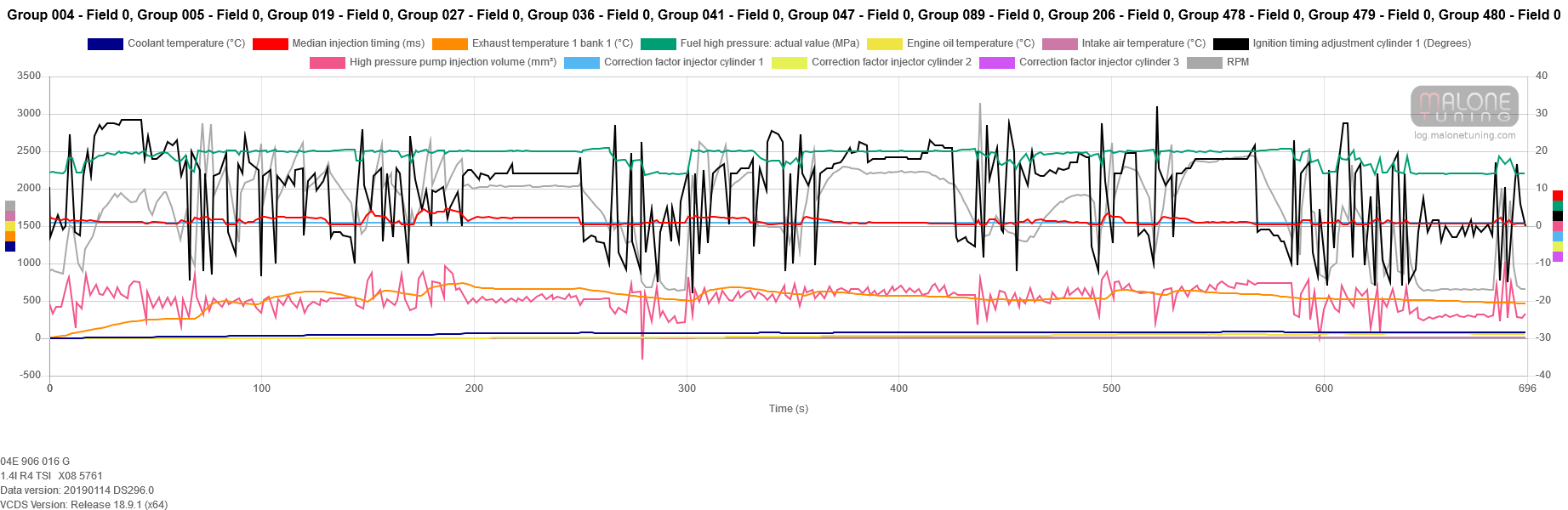

Ik had ook nog een misfire log van een rustige rit:
https://log.malonetuning.com/chart/246402#H8KLCADDjMK+UFwCA2XCjsORCsKDMAxFw78lw48pw6jDpsK2wo/CkT5kNsOUwoJawolRdF/Cv1ZxCHvDjMK5w7dwU8OXIMOcw4fChcKNI8KlwokVwrDDhMOCw6I/wq4Ow5zDhMO+HQY2XsOiPE5ww4IuSsO4cDoRPA8swqQMRzIsLGo0wprDlcOQGsKycTjDpMKcw5l+CCTDuFZ3JcKtXcKCwrpID8Odw7DCnsO2H8O4wrQIw6VewqJZw6M0dkFzwqfCrMO2wqnCrcOpw7jDtDJowoPCu8O8X8OgC1VmwrbDtgtfcQTDl8O0AAAA
Cil 2 en 3 zijn het meeste de sjaak, als je inzoomt op de kritiekpunten zie je dit.
Nog duidelijker (counter=0 weggelaten):
https://log.malonetuning.com/chart/...DuMO0MmjCg8K7w7xfw6ALVWbCtsO2C19xBMOXw7QAAAA=
O.b.v. de laatste link heb je, een beetje vrij geïnterpreteerd, gemiddeld elke 15 omwentelingen wel een misfire...
Dat lijkt met toch niet echt goed!

Log:
https://log.malonetuning.com/chart/246414#H8KLCADDqEtRXAIDTcONw50Kw4IwDAXDoHfDiXUKFsOFwp9nKcK9wqhbwqjCgcOawow2wpPDjcKnd8OtUMK8w4w5w6cjw47DgSDDjztnMsKxw4g8VcOAwoPDhxYmKcO8wqbDrUTCiMKUwqkEJcOYwpvDvMKiwqJGw4UsJizDnMOEbsOCOMKaw7UXQcOhw7jDkE4qw6lfw6EsHsOxwowXwrzDog3DrSbDgcO2VcKYVcOqwpRYw5vDiMKew7rCr3VIw7TChcOefwBRw5cdwprCrQAAAA==
Met o.a.
Coolant temperature
Median injection timing
Exhaust temperature 1 bank 1
Fuel high pressure: actual value
Ignition timing adjustment cylinder 1
Correction factor injector cylinder 1-2-3
