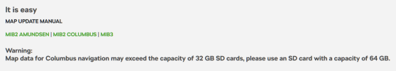

Let op het volgende:
- Neem een USB of SD-kaartje met een opslagcapaciteit van 64GB, (Anders krijg je een melding dat het uitgepakte bestand te groot is voor 32GB (past net niet!)

- Zorg ervoor dat je een SD-kaartje hebt van tenminste 64GB opslagruimte (of USB-Stick met een gelijke capaciteit)
- Formateer deze (32FAT is voorkeur, maar exFAT werkt ook.)

Nou, het gaat om een 2018 Superb met Columbus. De Skoda update portal zegt niks over een "Skoda" SD card,
maar alleen dit:
"ECE 2022/2023. Valid since CW 25/2022. Use an emtpy SD card with a capacity at least 32 GB"
