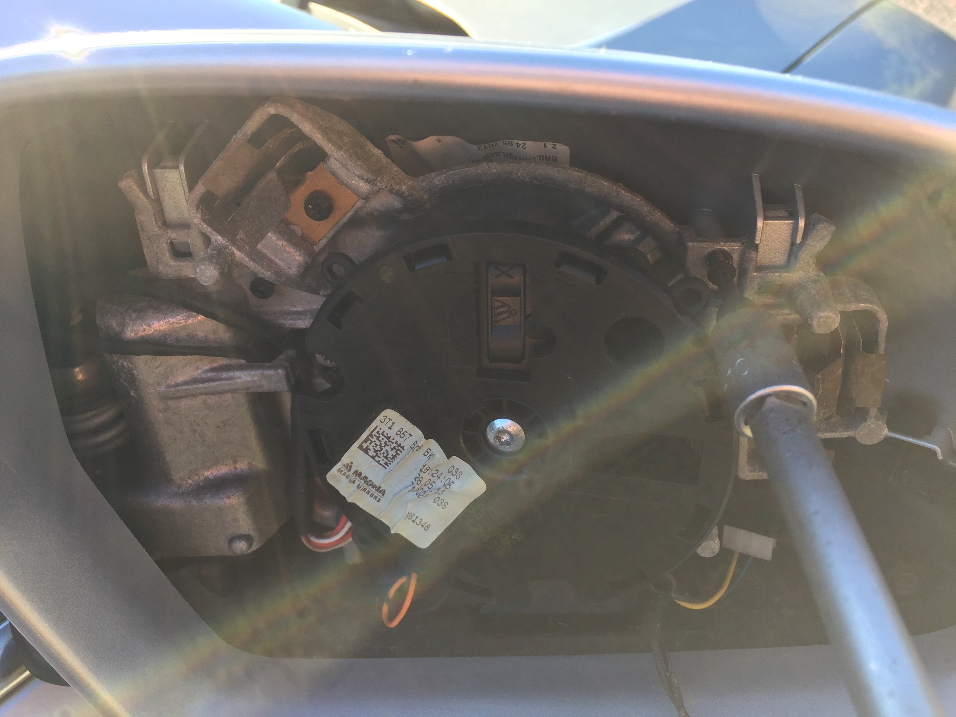

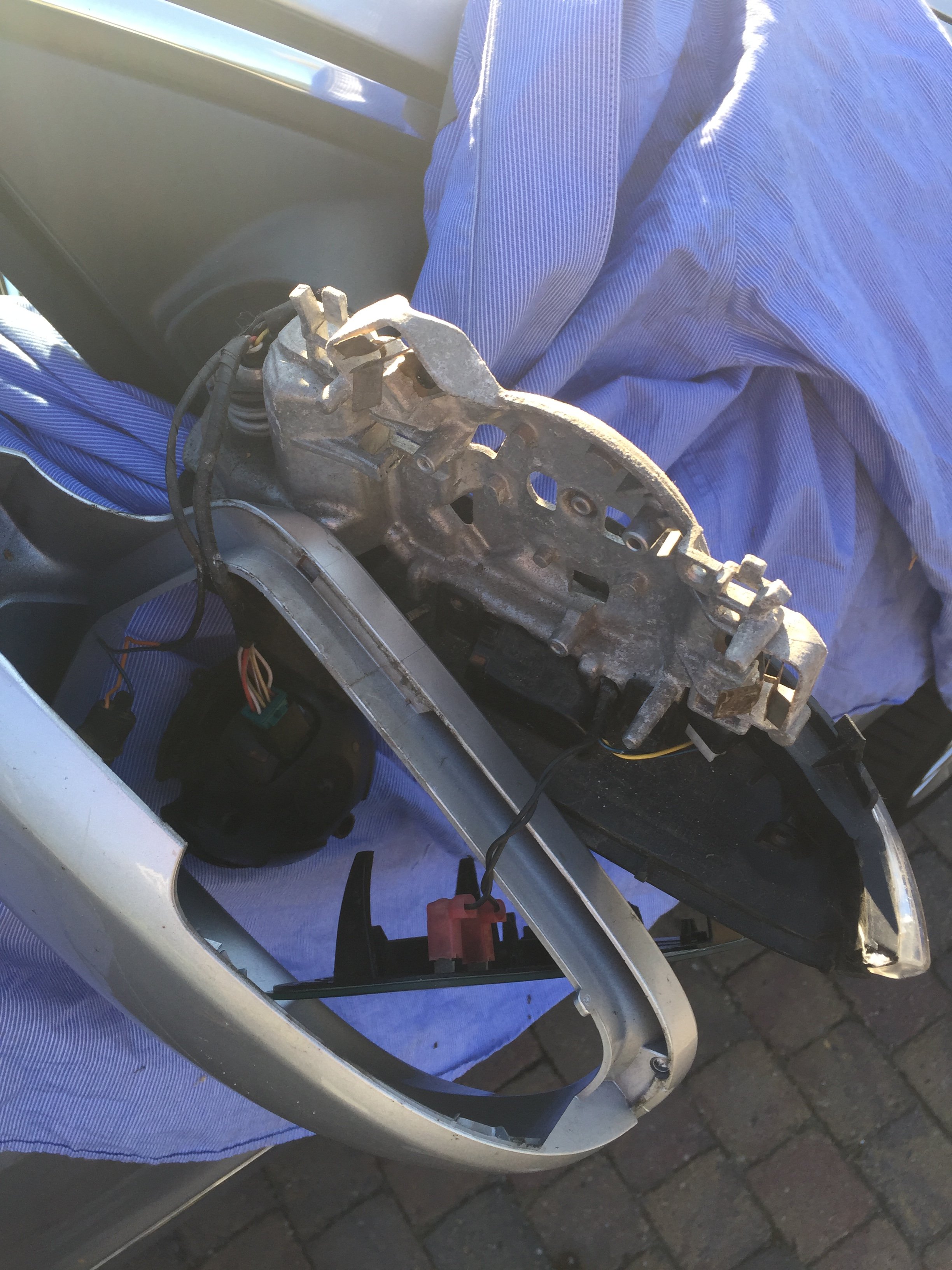

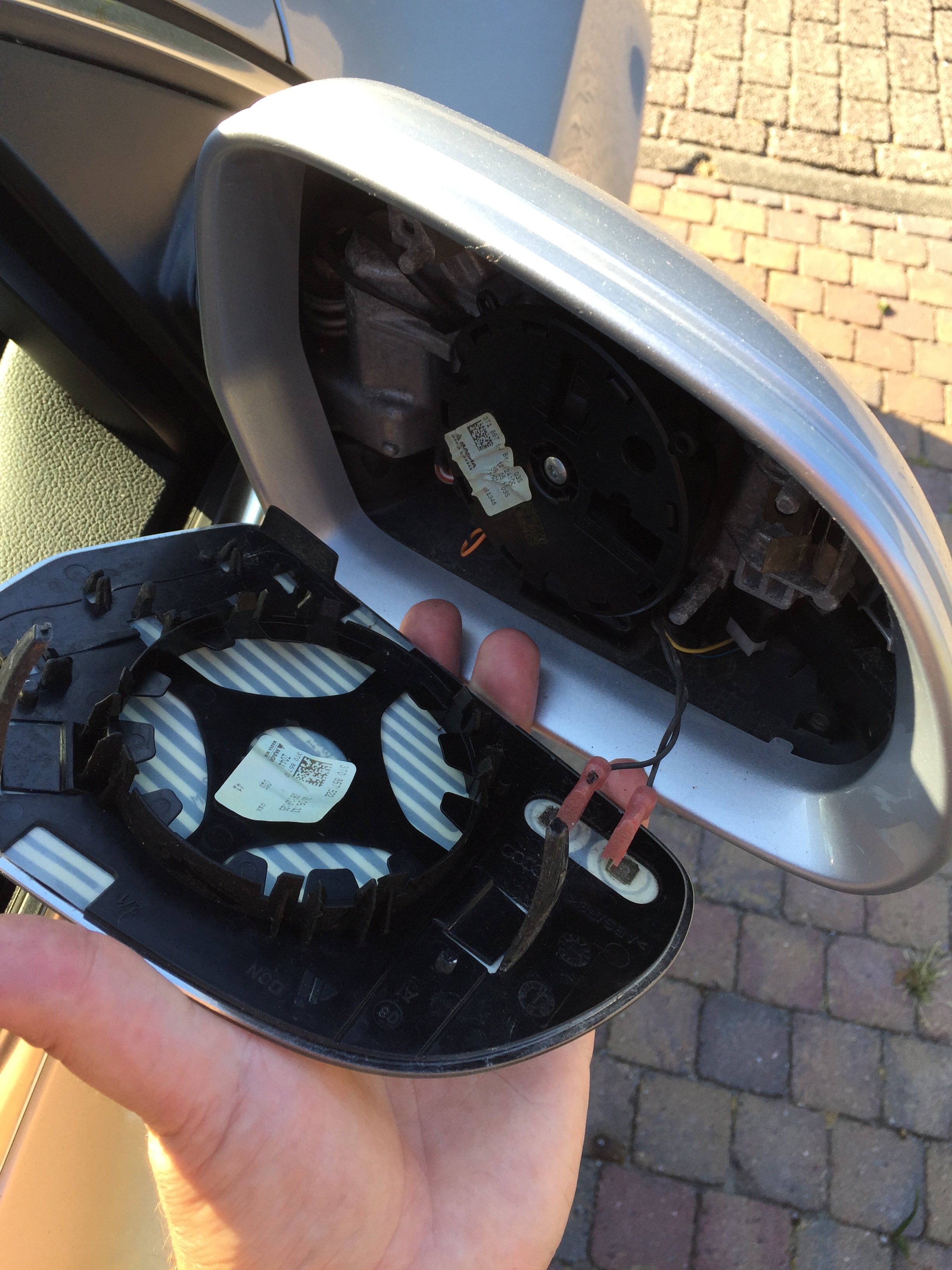

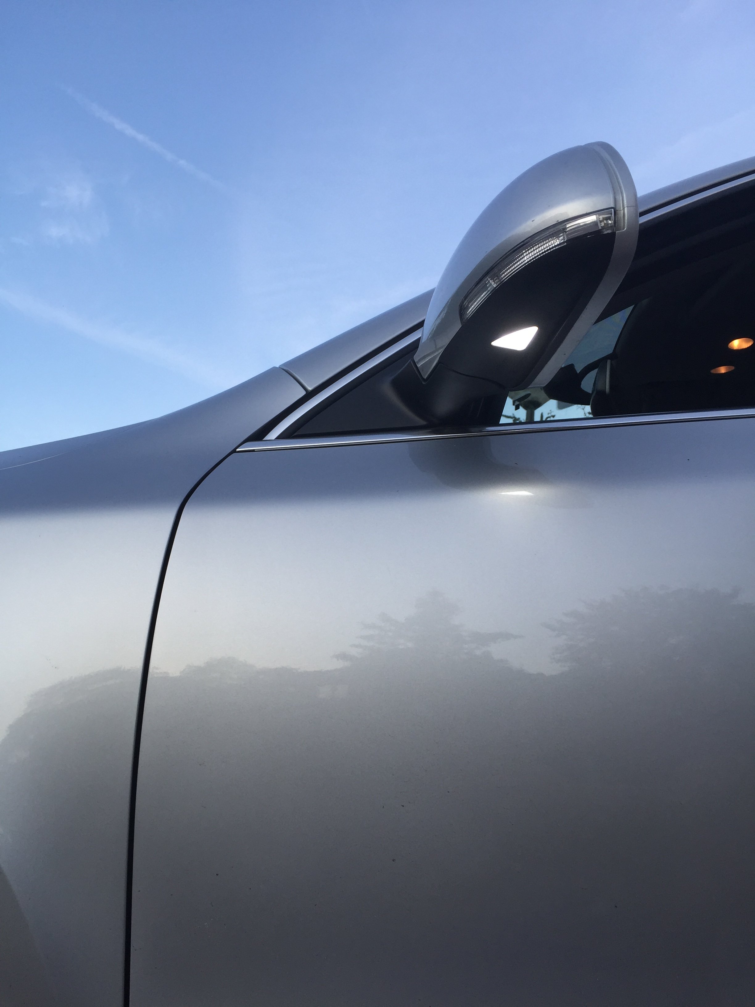

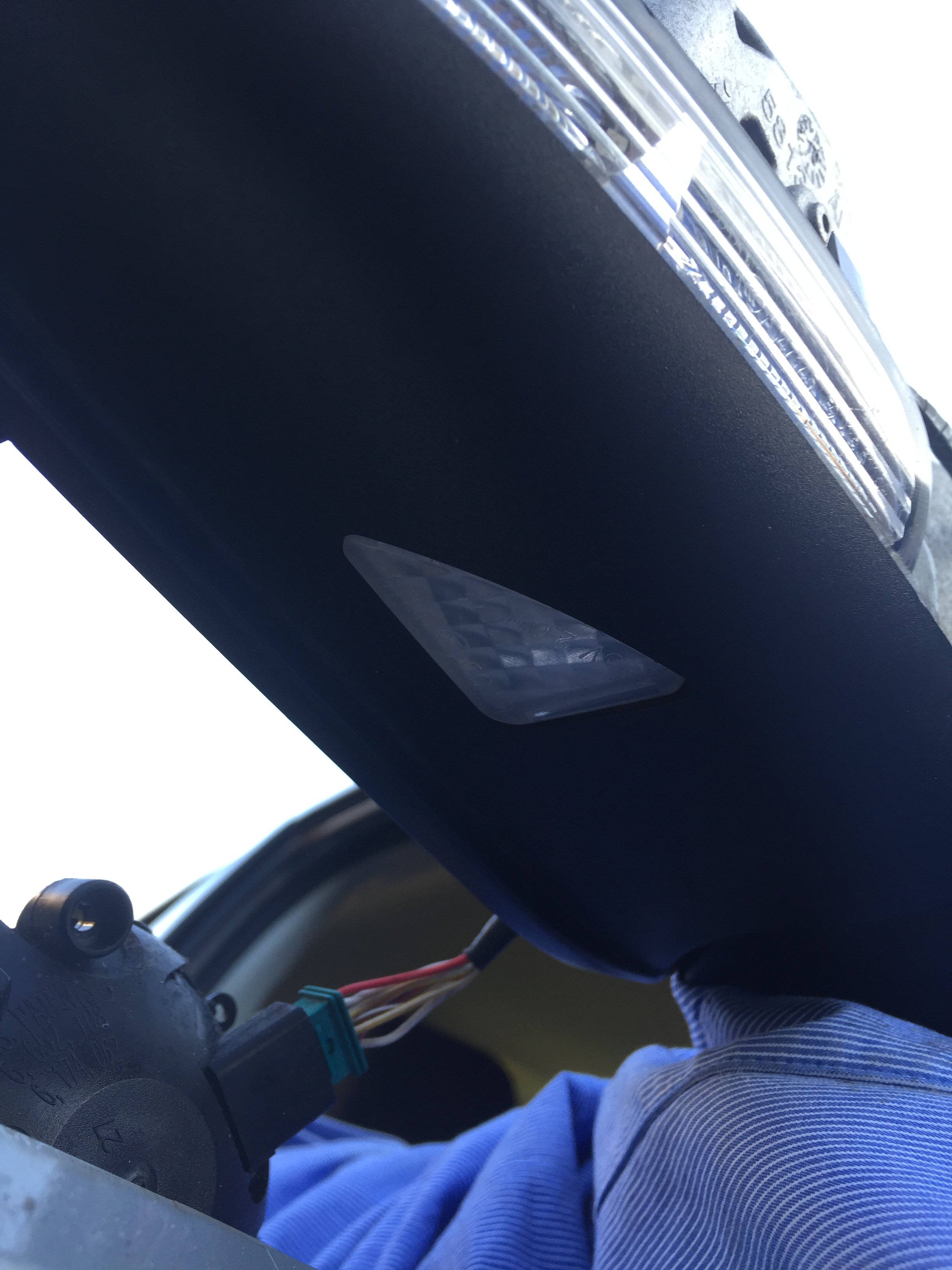

Hierbij een kleine “how to” voor het vervangen van je lampjes voor led. ( die onder je Zijspiegels dus )
- kantel je spiegelglas zodat je erachter komt met je vingers en of kunstof tools. Wrik voorzichtig tot je het glas los hebt. Pas op dat hij niet breekt of valt (bij verwarmde zitten er 2 draden aan vast )
-draai de zichtbare torx schroefjes los
- schroef het zwarte deel waar je spiegelglas op zit eruit (3 x torx)
- wrik via de onderkant de spiegelkap los en let hierbij op 3! Klipjes...
