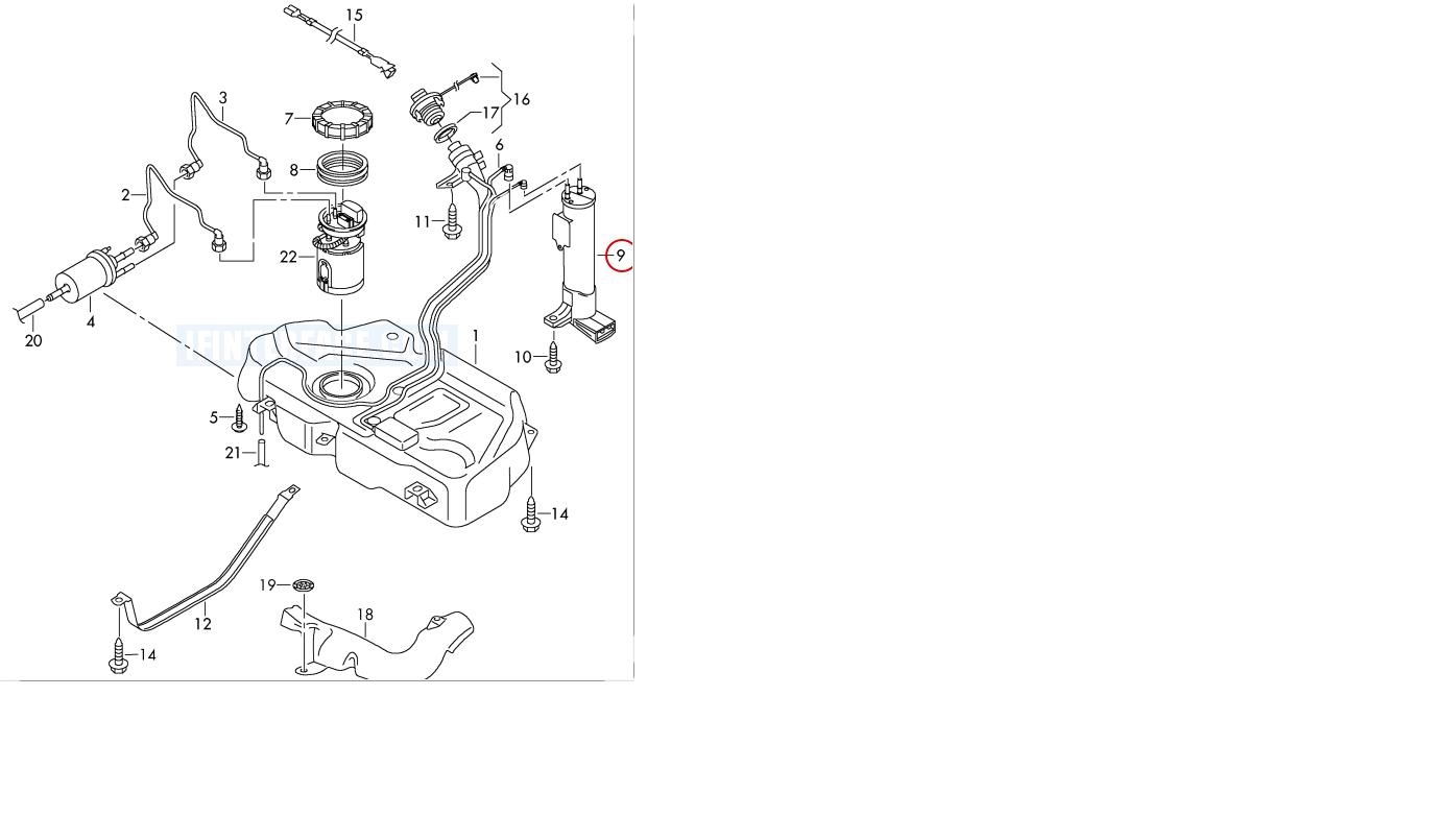

Montageoverzicht van het koolfiltersysteem voor de Fabia 2, specifiek voor de motorcodes BTS (1.6MPI 77kW variant) en de CFNA (1.6MPI 77 kW variant). De laatst genoemde motor is er maar gekomen vanaf bouwjaar 2011.
De BTS vind je in modellen van 2007 tem 2010.
In de PDF vind je ook de manier waarop de werking van het systeem getest wordt bij de dealer, hiervoor heb je een handonderdrukpompje nodig. (ontluchtingsleiding losmaken aan magneetventiel N80, zie pdf voor verduidelijking)
Het over vullen van een brandstoftank kan er voor zorgen dat er brandstof in deze filter terecht komt met een dure reparatie als gevolg.
Reken voor enkel het onderdeel op een €70 aankoopprijs.
Voor modellen tot 23/02/2011 gaat het hem om artikelnummer:
6RF201797
Voor modellen vanaf 23/02/2011 tot heden:
6RU201801
(nummertje 9 op onderstaande tekening)
