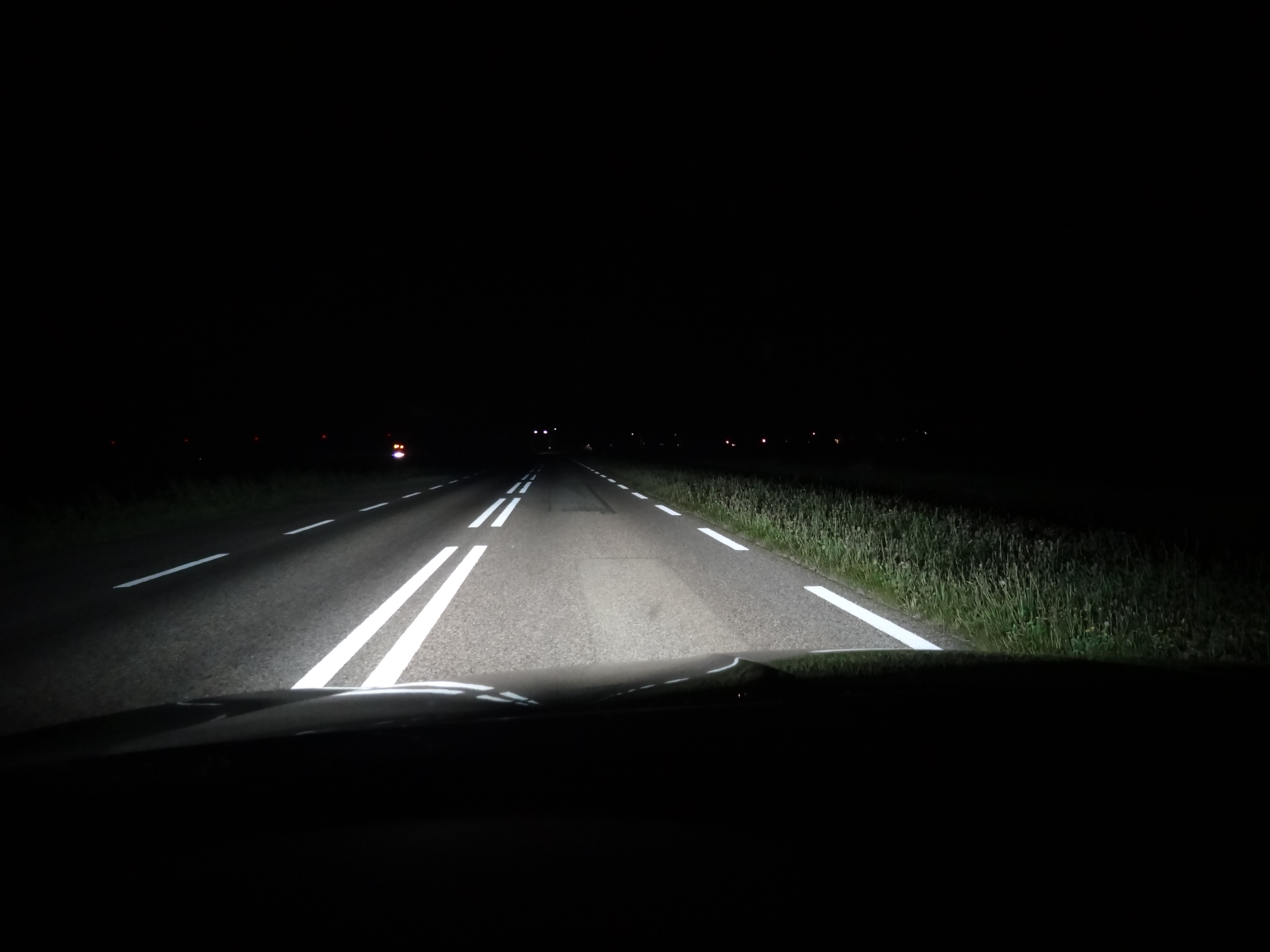

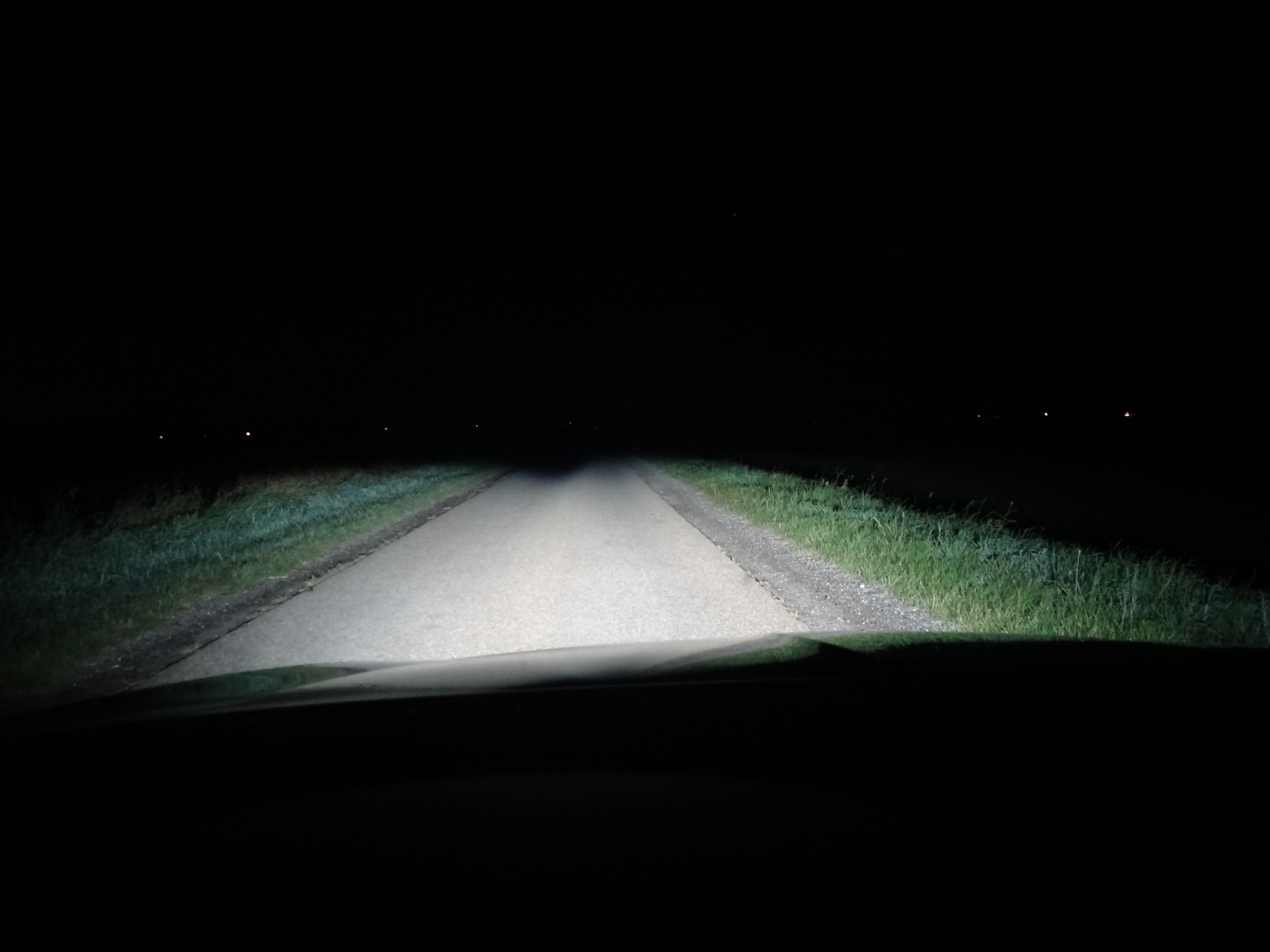

Ik heb als test eens 2 foto's gemaakt.
Wat je met name op de foto zonder de strepen ziet: er lijkt een zwart gat in het midden te zitten voor mijn gevoel. En juist dat zwarte gat zorgt er voor dat je voor je gevoel veel te weinig ziet.
Door de af fabriek xenon lampen heb je ook 0,0 strooilicht. Zo moet het natuurlijk ook maar daardoor is de grens tussen wel/geen licht ook heel strak.
En het kan ook dat ik verwend ben door de andere auto. Maar op de onderste foto zie je een landweg waar wel eens wat wild oversteekt. Dat zie je op deze manier nooit op tijd aan komen. Wel is het groot licht natuurlijk subliem maar dat valt niet altijd te gebruiken natuurlijk.
Overigens heb ik het AFS verhaal wel zien werken. Met name bij de bochten heeft het op zich wel nut. De foto's zijn met de "standaard" dimlicht optie gemaakt.

de rechterkant is toch perfect belicht en toch ver genoeg? denk dat het gewoon effe wennen is aan de nieuwe lichten.
TBiRD
Ik denk ook dat er niks aan de hand is. Gewoon wat wennen en niet teveel nadenken maar genieten.

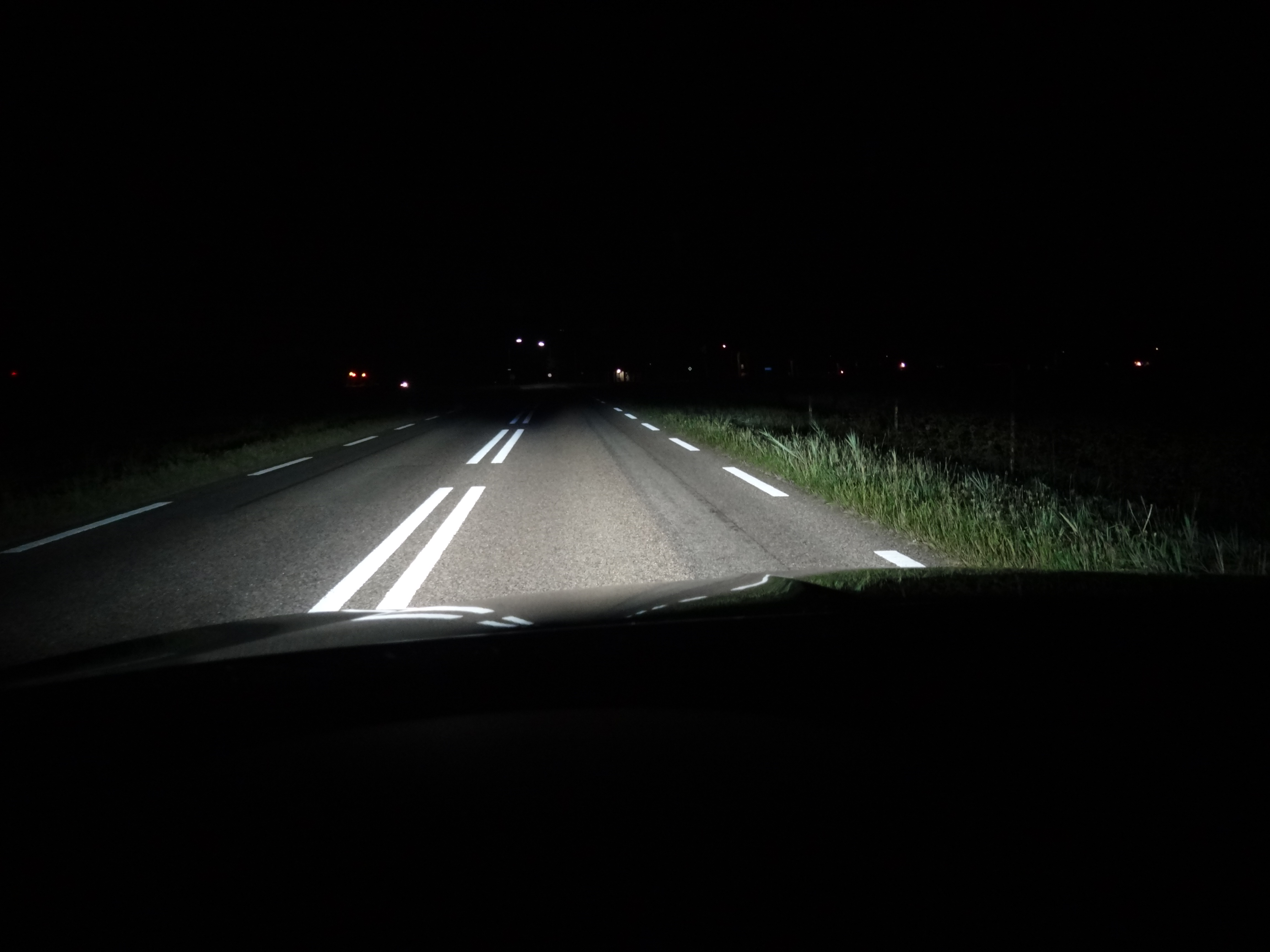

fabtdi
Lichtbeeld op zich lijkt mij ook wel goed. Het zwarte gat in het midden heb ik ook en daar heb je in de praktijk amper last van. De reikwijdte van het licht lijkt mij niet erg ver. Het is jammer dat je geen reflectorpaaltjes kunt zien maar zo op het oog lijkt het licht niet verder dan een meter of 50 te schijnen. Dat kan véél beter. Een reikwijdte van 100 meter moet mogelijk zijn, hoewel ik soms moet toegeven dat ik het idee heb dat mijn licht aan de hoge kant staat (is voor mij wel fijn maar niet voor de tegenligger.
Bij deze ook een paar plaatjes van hoe mijn verlichting er 's nachts uit ziet.
dim-1 en groot zijn op dezelfde plek gemaakt.
Mogelijk dat de auto niet helemaal recht staat omdat ik even snel vanaf een zijweg de hoofdweg moest opdraaien en de foto's moest maken.

Ik vind toch dat fabti een beter lichtbeeld heeft dan Renkie.
Ik heb dat ook gehad met mijn Mondeo. In de garage stond het licht goed, maar op de weg zag ik geen flikker. Heb ik ze zelf hoger gezet en nooit signalen van tegenliggers gehad.
Ik denk dat het licht best een tikje hoger kan bij Renkie.

Ben nu bij de andere dealer geweest. Op mijn verzoek is de bende afgesteld met mij in de auto. Alles stond een heel stuk te laag.
Vanavond proberen! En het voorbeeld van de foto's hier boven is een heel stuk beter ja. Als het nu ook bij mij zo is ben ik er blij mee.
Renkie
Nou....
Het is beter maar voor mij gevoel nog lang niet zoals het moet.
Op de foto met strepen is heel goed te zien dat er meer strepen te zien zijn. Dat is goed. Maar als je links en rechts t.o.v. oud/nieuw gaat vergelijken kun je zien dat rechts nu veel verder schijnt maar links maar weinig verder komt.
Op de foto zonder strepen is ook te zien dat in het midden nog een dip lijkt te zitten. Vergelijk je met fabtdi dan lijkt er 1 vloeiende lijn te zitten in het verloop van rechts naar links. Bij mij is in het midden een dip en lijkt uiterst links het weer omhoog te gaan.
Aanvulling. Als ik de foto's goed bekijk en vergelijk met fabtdi dan lijkt bij mij de linker lamp teveel naar links te staan. Als ik die bijdraai is de dip ook weg als ik dit zo zie.

Links is altijd wat korter. Dit ivm tegenliggers. Dit is precies waarom ik de grootlicht assistent heb genomen.
Noord26
Links staat ook lager en breder tot 50km/h. Tot 120 iets hoger. En daarboven pas zo hoog mogelijk.
