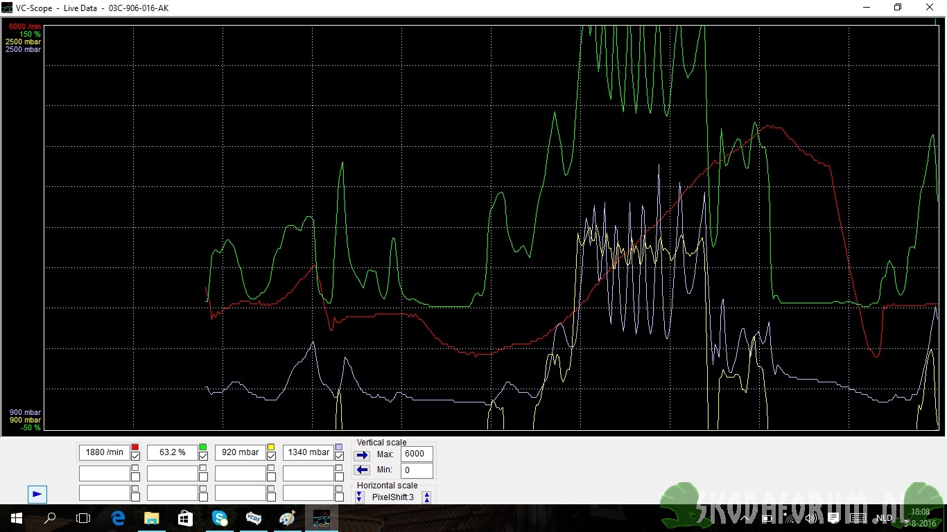

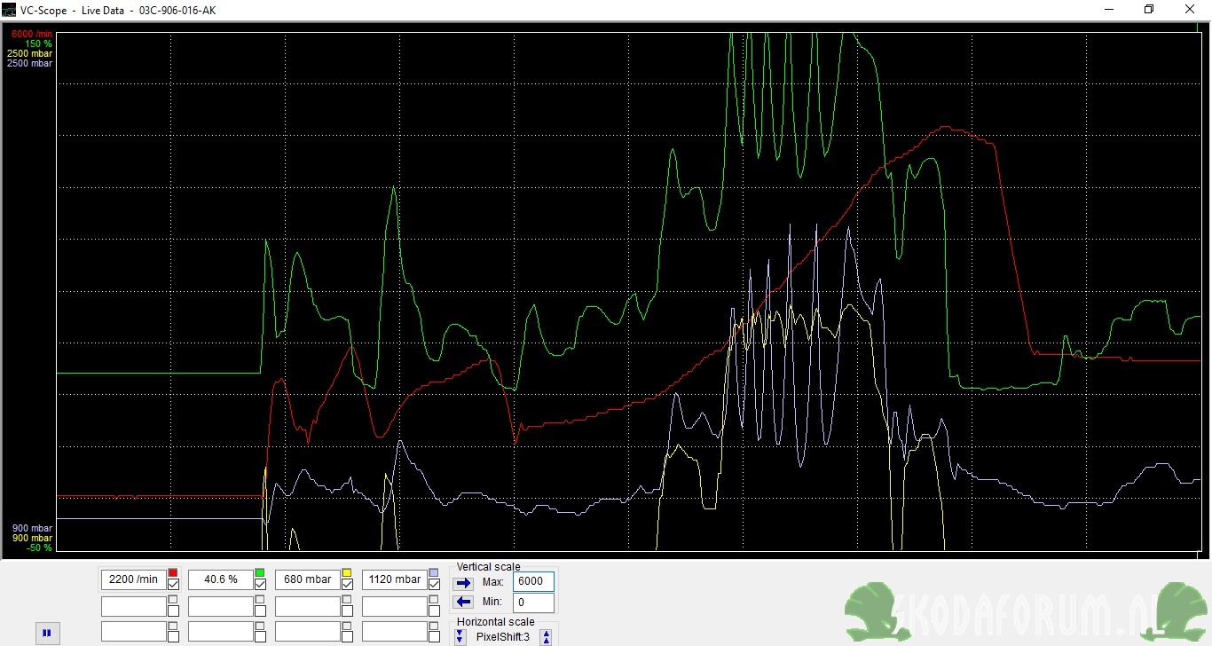

Een vraagje, sinds mijn vakantie voelt de 1.4 TSI (CAXA) niet lekker aan. Bij het rijden in de stad of bij constante snelheid op de rijksweg is er geen probleem. Maar als je boven de 100, zeker met zware belasting, gas geeft dan gaat de motor hard / zacht / hard / zacht etc accelereren. Uiteindelijk reageert die wel goed, maar dat is boven een bepaald toerental.
Ik heb een 2 tal logjes gemaakt met VAG com, dit was de eerste keer, dus of deze goed zijn weet ik niet. Uit de log valt voor mij duidelijk te lezen wanneer het probleem zich voordat, je kunt dat zien aan de spikes.
Rood = toerental
Groen = engine load
Geel = specified boost
Blauw = actual boost
Ik lees allerlei verhalen over bougies, N75 klep en de wast gate van de turbo. Overigens was er ook een storing die ik gereset heb en overigens niet meer terug gekomen is, en dat was P0299 (Boost pressure regulation). Wie kan mij een beetje op weg helpen voordat ik getild word bij de dealer?
