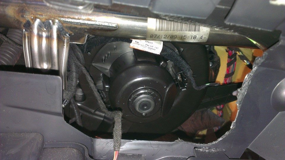

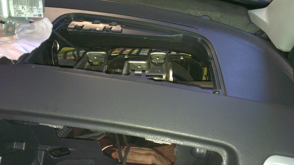

Accu minpool losmaken.
Airbag eruit. Daar staat al meer over op deze site ivm vervangen kachelweerstand. En dan...
Dashboardkastjes er uit.
Zie dan de foto.
Breek gewoon een stuk weg achter het dashboard kastje.
Foto gezien op een site van een garage in Bleiswijk, die dat zo doet.
